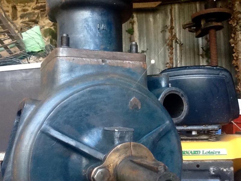

le moteur semble bien complet, hormis un huileur en verre qui va derrière le reniflard photo 2 on voit mieux l'emplacement photo 3 à l'avant des deux pignons. le diamètre de 16mm ne semble pas être trop commun donc soit je trouve un huileur diamètre 16 soit un diamètre inférieur avec une réduction. à voir...

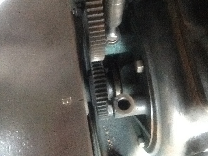

| Bonsoir à tous, Entre hier et aujourd'hui un peu de nettoyage, quelques éléments périphériques on été démontés afin de les passer à la brosse. J'en ai profité pour brosser du coup les parties accessibles, socle, carter, cylindre. Ce qui est surprenant c'est l'aspect de la fonte sous les multiples couches de peinture. On dirait qu'il a été taillé à la hache !!! [/url] [/url] [/url] Je n'ai pas d'autres photos pour l'instant, les doigts pleins de cambouis dérappent sur l'écran de la tablette de ma fille... J'ai dailleurs pris cher pour les photos ci dessus. Je vais devoir faire autrement... Prochaine étape le démontage des volants, retrait du cylindre, inspection du vilbrequin. À bientot Pascal | |

| Ps : ne faites pas attention à la bougie sur l'emplacement du huileur, c'est pour avoir le pas et le diamètre Bonne soirée Pascal | |

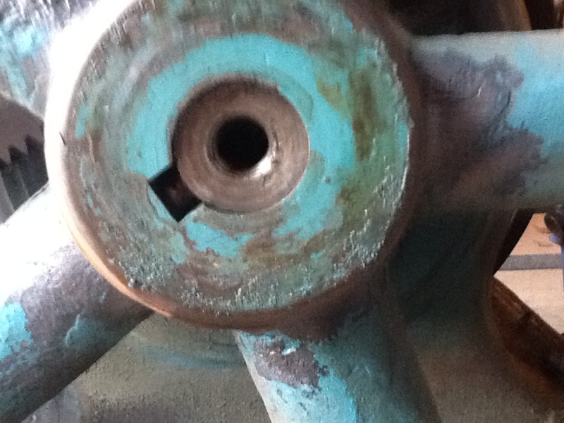

| Bonsoir à tous, j'espère que dans la gorge ce n'est pas un genre de clavette de serrage. Coté manivelle [/url] [/url] Coté poulie [/url] [/url] Je verrai si à l'extracteur les volants bougent ou pas ....... Bonne soirée Pascal | |

| Sujet: Re: Le Robuste Jeu 01 Oct 2015, 22:00 | |
| tu peut y aller ce n est pas des clavettes qui resserrent le tout ! ca doit venir avec l arrache quite a chauffer en plus et mettre du gras ( surtout si tu chauffe ) | |

| Bonjour à tous, Oui je vais essayer de les extraire, on va bien voir si ça cause ou pas Pour le ´´GRAS'´ j'en mets toujours d'avance au minimum la veille avant de devisser quoi que ce soit. Mais tu as raison, j'aurai ma bouteille de dégrippant avec moi pour le coup. Bonne journée Pascal | |

| Bonjour à tous, L'extracteur artisanal a plié Je vais donc attendre d'en avoir un digne de ce nom. Petits détails trouvé en brossant les volants Allumage [/url] Pmh [/url] Pmb [/url] Bonne soirée Pascal | |

| Bonjour à tous, Ça y est les volants sont venus [/url] [/url] [/url] Le vilbrequin n'a aucun jeu. Pascal | |

| Bonsoir à tous, Quelques nouvelles du moteur, Un embout/raccord, a été usiné (pas par moi ) pour y fixer un huileur. Bonne semaine à tous, Pascal | |
