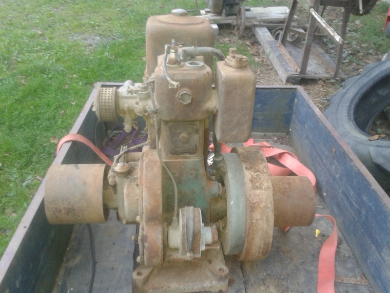

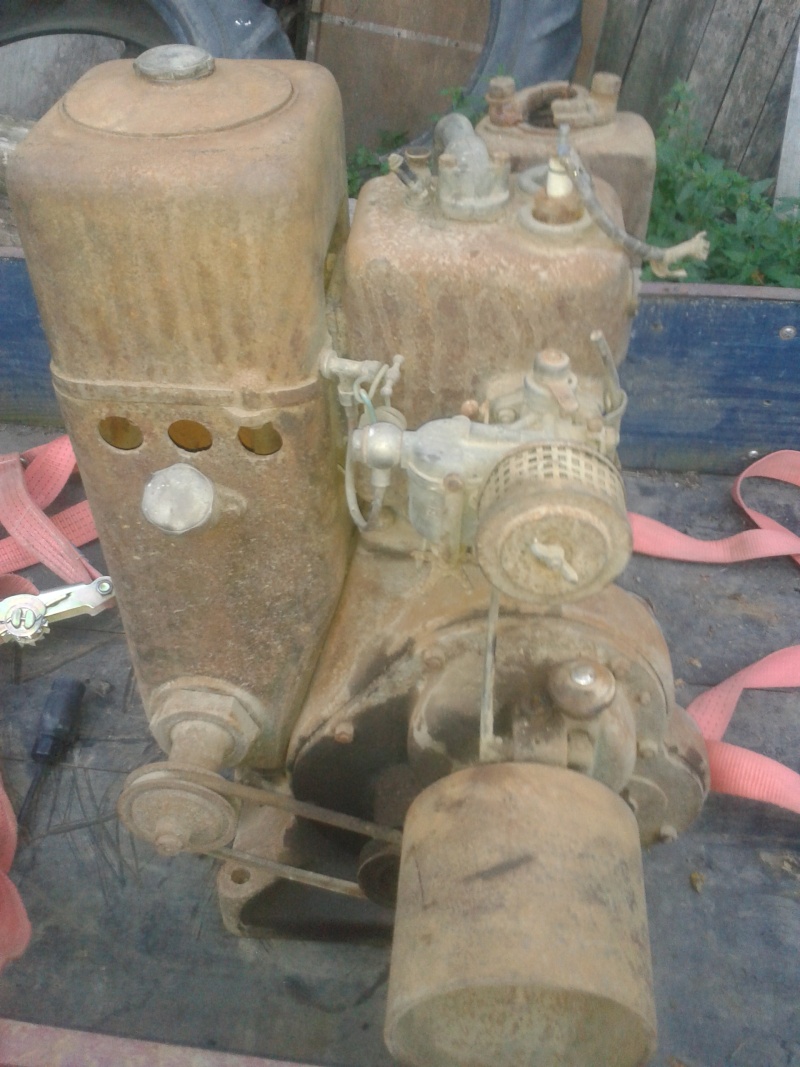

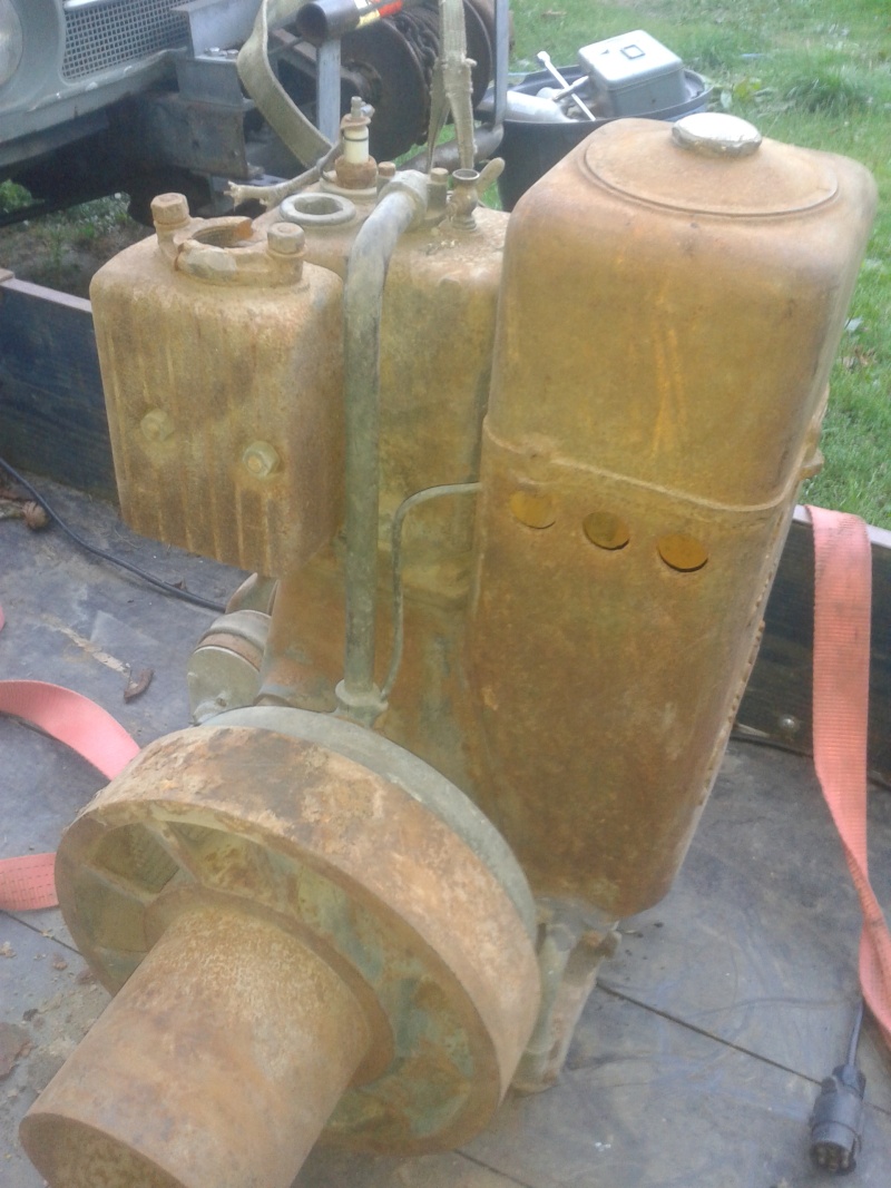

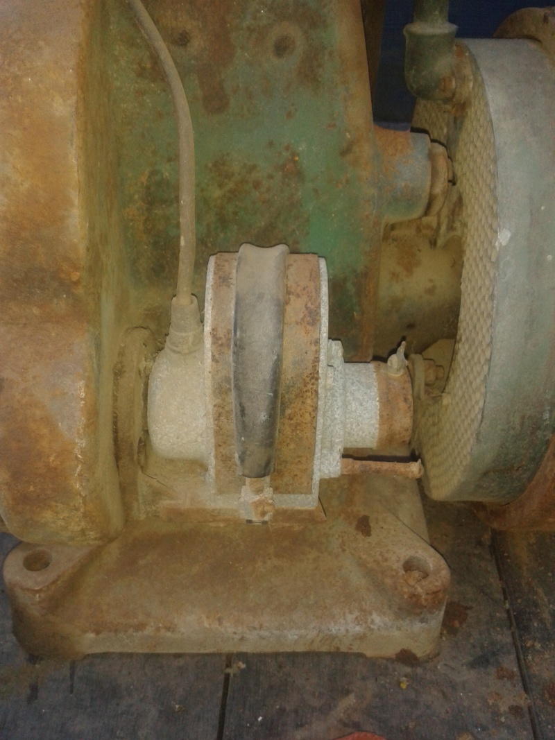

bonjours à tous. Voici le dernier venu;un Bruneau 3cv serie 431.Il presque complet(à part la manivelle).Il n'est pas grippé et d'apres le vendeur;etait stocké dans de bonne conditions.Ce que je veut bien croire car le radiateur et tous les tubes sont en parfait etat.Ce que je redoute un peu:c'est le demontage des bouchons au dessus des soupapes et d'un voyant de niveau d'eau.Heureusement,j'ai une epave de bloc faul 3cv pour tester les outils que je devrais faire et eventuellement me fournir des pieces.

Si l'un d'ente-vous a une manivelle à vendre ou qu'il a des infos sur le demontage ou des infos sur ce moteur....je l'en remercie d'avance

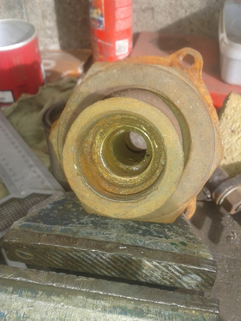

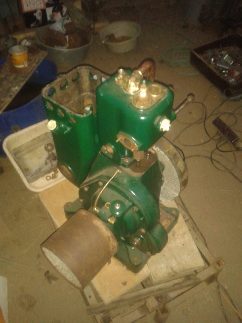

bonjours à tous.La restau de ce superbloc avance petit à petit.Mais j'ai un petit probleme:le presse etoupe de la pompe a été demonté et je ne sait pas par quoi le remplacer.Le filetage de la pompe est ok et j'arriverai bien à refaire une piece filetée pour serrer mais quesque je peut mettre derrière?
[img][/img]
[img][/img]
[img][/img]
[img][/img]

MessageSujet: Re: dernier arrivé:un moteur Bruneau superbloc de 3cv   Mer 18 Nov 2015, 13:10
normalement pour les presses étoupes il faut de la tresse de coton suifé c'est ce qui convient le mieux pour les étanchéités des pompes pour les vieux moteurs
elle est maintenant remplacé par de la tresse a la graisse graphité
cordialement migoo

MessageSujet: Re: dernier arrivé:un moteur Bruneau superbloc de 3cv   Mer 18 Nov 2015, 18:14
salut,merci pour ta reponse.En faisant une recherche sur "tresse graphitée",j'ai vu qu'on pouvait la remplacer par de la tresse de poele à bois trempée dans de la graisse beleville fondue.Je vais essayer cette solution

MessageSujet: Re: dernier arrivé:un moteur Bruneau superbloc de 3cv   Mer 18 Nov 2015, 21:44
Tu trouvera facilement ce que tu cherche chez les fournisseurs de matériel pour bateaux.... On s'en sert pour les vielles lignes d'arbre de moteur "in board"

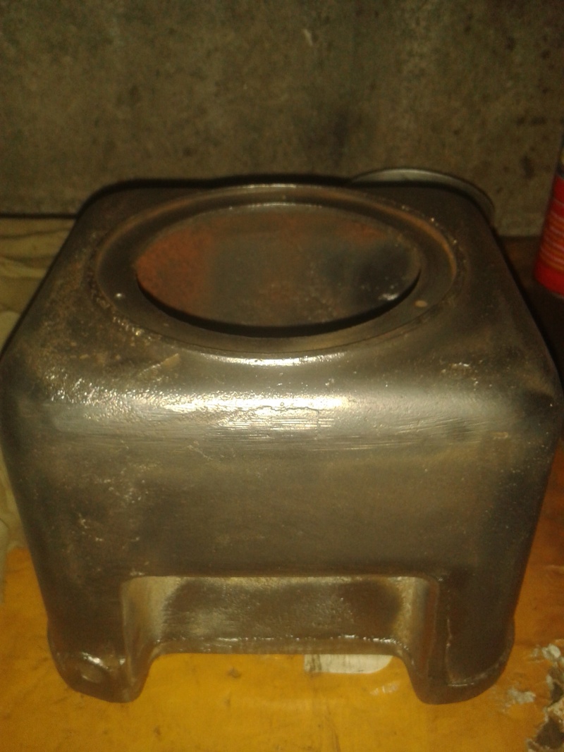

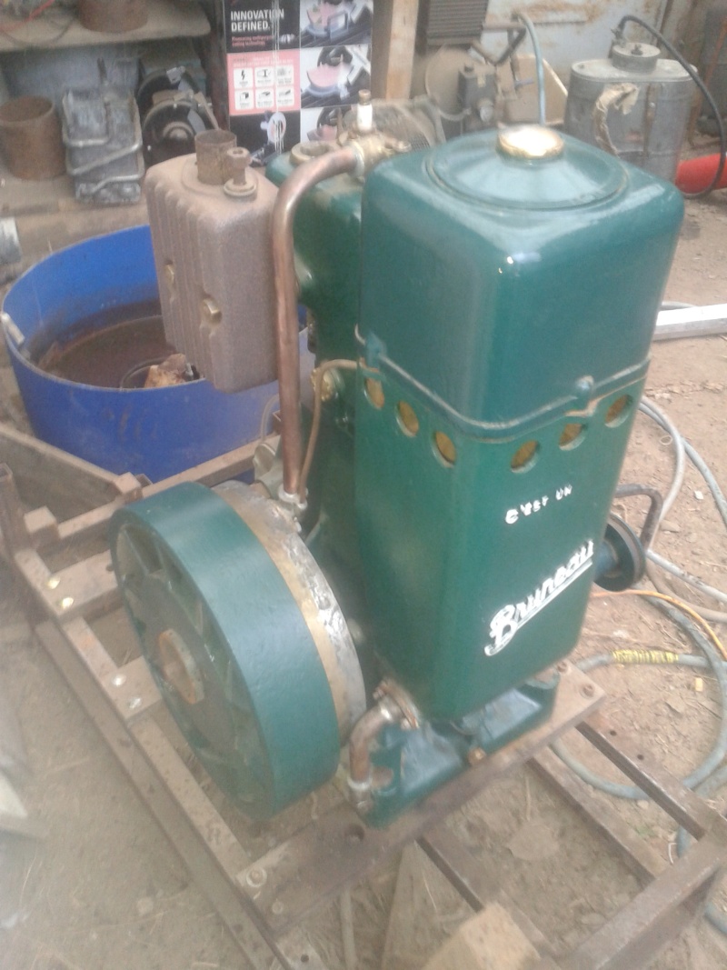

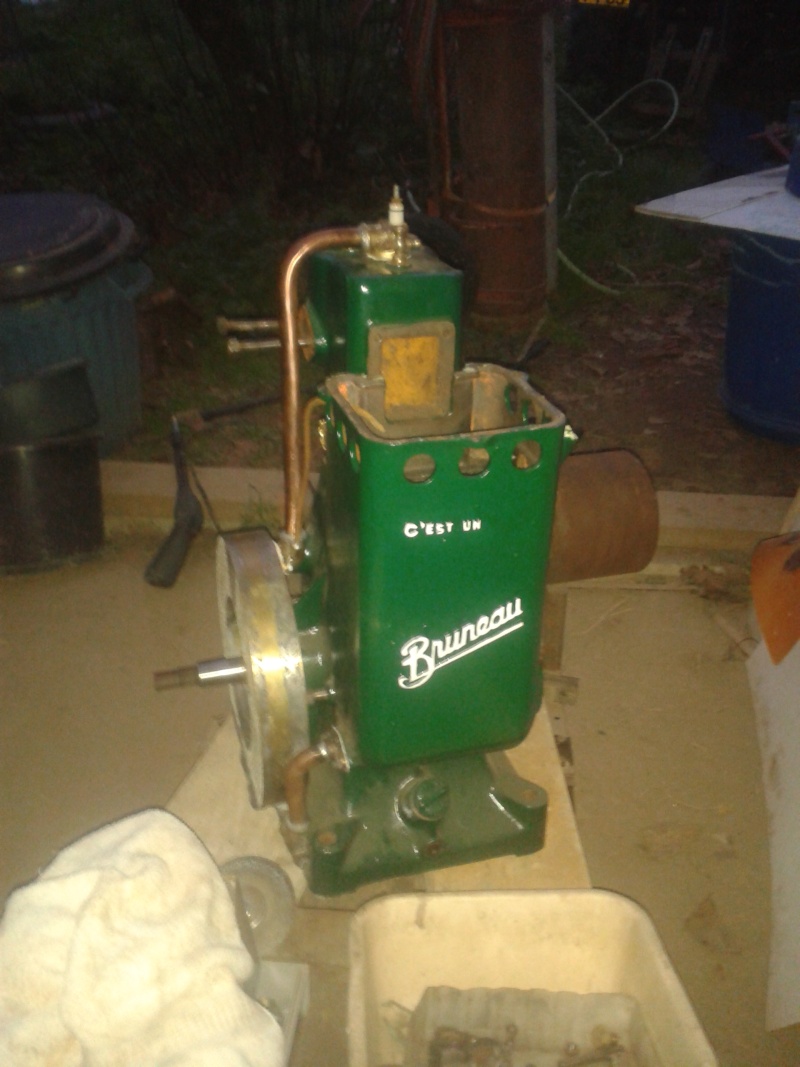

bonjours,voila le bruneau presque terminé
[img][/img]
[img][/img]
[img][/img]
[img][/img]

MessageSujet: Re: dernier arrivé:un moteur Bruneau superbloc de 3cv   Ven 04 Mar 2016, 21:16
Salut Gloubigoulba
Il est magnifique ton Bruneau , j'en cherchais un et je l'ai trouvé. Je vais le rapatrier demain, il est complet sur chariot avec sa pompe et dans une cave depuis quelques décennies.
J'essayerais de mettre quelques photos !
A bientôt...
gloubigoulba
Masculin Nombre de messages : 347
MessageSujet: Re: dernier arrivé:un moteur Bruneau superbloc de 3cv   Sam 05 Mar 2016, 14:05
Salut, j'ai aussi un rabe de pieces venant d'une epave.Si tu as besoin de pieces...

MessageSujet: Re: dernier arrivé:un moteur Bruneau superbloc de 3cv   Mar 08 Mar 2016, 20:05
j'ai le même moteur qui fonctionne à merveille.
Félicitation pour la restauration et bon courage pour la suite.
