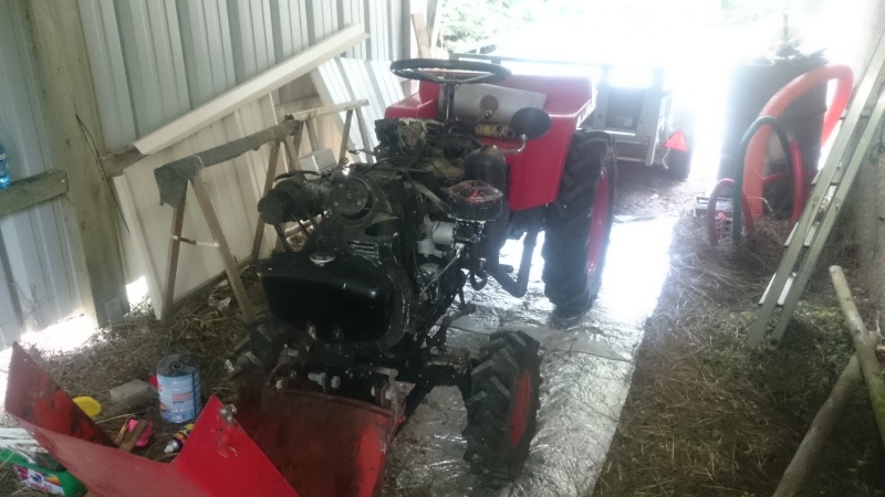

Salut les gars,
Grâce à certains d'entre vous, un petit tracteur a pu traverser la France pour arriver chez moi cheers
Il s'agit d'un petit tracteur d'origine allemande, un HAKOTRACT dont voici quelques photos
Mon "Micro" tracteur : HAKOTRACT Dsc_0212
Mon "Micro" tracteur : HAKOTRACT Dsc_0213
Mon "Micro" tracteur : HAKOTRACT Dsc_0214
Il mérite une bonne révision avant utilisation, et aura besoin en priorité d'un nouveau câblage électrique.
Si certains savent comment il faut tout câbler correctement je veux bien des conseils ou même une visite.
Bientôt la suite (quand madame voudra bien que j'y touche, pour le moment il faut qu'elle digère l'arrivée Suspect )

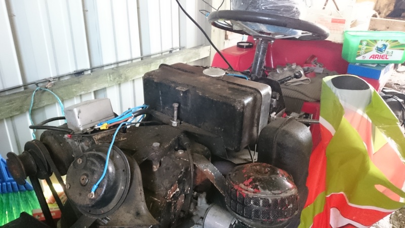

Salut les gars,
Ma femme a digéré le tracteur car j'ai été un peu occupé par l’aménagent de mes combles.
Vu que les travaux de la maison ont bien avancés, j'ai le droit de me mettre sur le Hako, le câble moteur et démarreur est refait.
Mon "Micro" tracteur : HAKOTRACT Dsc_0611
Je viens de lui changer les feux arrière pour des 4 fonctions au lieu de 1.
Mon "Micro" tracteur : HAKOTRACT Dsc_0610
Sinon, personne n'a d'infos sur ce moteur ? car je vais attaquer le raccordement du carbu à un réservoir provisoire mais il semblerai qu'il faille le raccorder en durite de 12mm affraid ce ne serait pas énorme ??
Mon "Micro" tracteur : HAKOTRACT Dsc_0612

Le moteur est un LOMBARDINI LA 490
Le régulateur se fixe entre le réservoir et l'arrière du tableau de bord
Le réservoir est fixé par vis avec les deux pattes inférieures et une tige filetée côté tableau de bord
Le tableau de bord ne présente aucun cadran indicateur
Tu peux aller sur le site des vielles soupapes et dans rechercher taper pourquoi hako, c'est un sujet que j'ai ouvert

Le moteur équipant le tracteur ci-dessus est un lombardini LA85/85
Modèle de moteur plus ancien que le LA 490
Merci de l'info sur hako je vais consulter ton sujet
