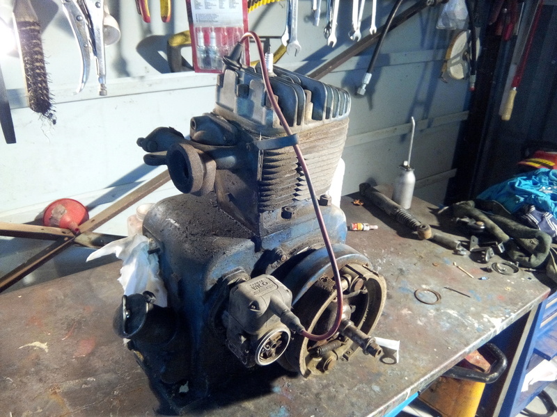

MessageSujet: Re: remise en etat ransomes mg6   Lun 17 Avr 2017, 10:55
voila on continu doucement c qu il y a d autres choses a faire et deux bras ne suffisent pas .
alors j attaque le moteur

MessageSujet: Re: remise en etat ransomes mg6   Mer 19 Avr 2017, 16:34
je continu le demontage

MessageSujet: Re: remise en etat ransomes mg6   Ven 21 Avr 2017, 09:39
un petit nettoyage avant les choses serieuses

MessageSujet: Re: remise en etat ransomes mg6   Sam 22 Avr 2017, 09:44
ce matin verif de la distribution , j ai l impression que mes pignons sont bien usés .
je vais en profiter pour roder les soupapes
