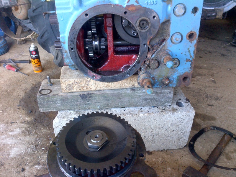

Ca y est mercredi matin je suis allé chercher mon nouveau jouet up
Le voici à son arrivé
Hier j'ai commencé par lui passer un coup de karcher et puis début du démontage !
Il est plus propre que je ne pensais à l'intérieur et tant mieux Laughing La base est saine j'ai pas de jeu dans les roulements mais j'en profite de tout démonter pour changer tout les spi
La boite de vitesse
Le pont arriere
Et on demonte
J'ai eut un peu de mal à demonter l'articulation tout seul pas évident de tenir l'axe d'un coté et désserer de l'autre...
Je pense que j'ai un montage différent de l'origine, en haut de l'articulation j'ai un roulement à aiguille mais en bas non j'ai juste une bague pas roulement... qu'en pensez vous?
Aussi j'ai un croisillon de cardan a changer
Voila ou j'en suis
J'y retourne j'espère finir le démontage cet aprem pour commander tous les joints up

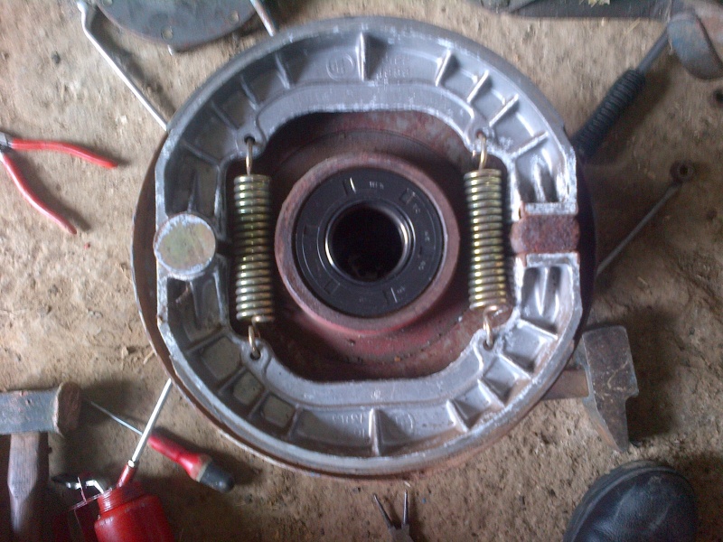

Après plus d'une semaine d'absence j'ai repris les travaux sur le 428 !!
au programme redressage...
C'est bien revenu et j'ai du ressouder l'axe de la pedale la soudure avait laché à cause du coup de grappin
J'ai changé tout les spi (4 trompettes, entrée et sortie boite/pond ainsi que pdf)
Puis remontage up  Les quatre tambours on été déglacé et les freins réglés
Les croisillons de cardan neufs que j'ai du meuler un peu pour qu'ils rentrent en biais car c'est de l'adaptable
Le temps est venu d'accoupler le moteur donc fixation de la bride et de l'embrayage, centrage...
Branchement rapide des différents cables d'embrayage et d'accélérateur et de la baterie
Un réservoir d'appoint lol! et hop un petit tour de 428 up up
Demain je continue le remontage, je monte la pompe hydraulique les vérins et il faudra que je trouve les cotes pour fabriquer les bras de relevages... j'ai commandé des rotules à souder Wink
