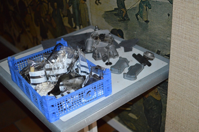

Encore des photos:

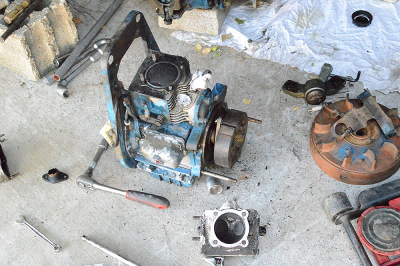

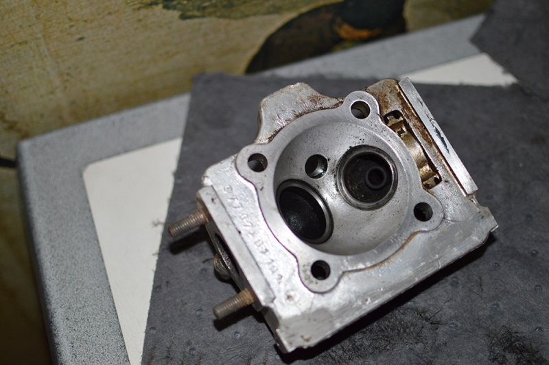

démontage de la culasse
décalaminage
encore
démontage du carter coté allumage
un tas de pièces
encore un autre tas de pièce
à tien une culasse presque propre.
voila voili voilou

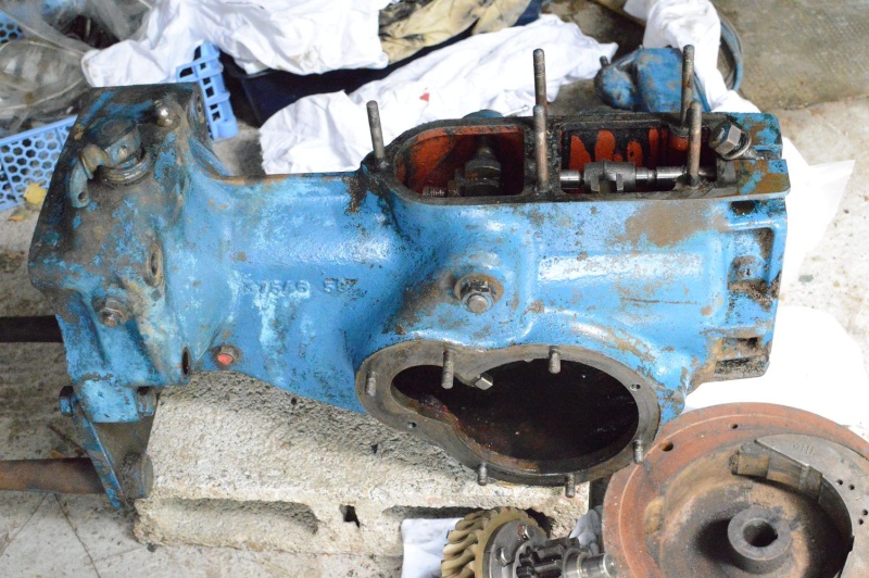

J'ai bien décapé aujourd'hui mais il y a encore du taff. J'ai eu quelque petite mésaventure aujourd'hui la vis de réglage du moyeux ainsi que la fourchette qui est d'habitude en bout de cannelure ne son pas là, la vis centrale cassé dans la cannelure et le moyeux est grippé. on dirais que ça à forcer.
Si quelqu'un à ce genre de pièce ou même un moyeux complet je suis preneur. Sinon j'adapterais quelque chose.

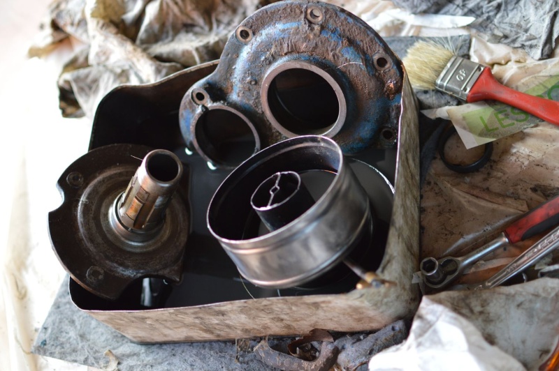

voici quelque photos dont une ou j'ai un doute sur l'emplacement de la bille dans la boite pouvez vous me confirmer.

Voici la fameuse bille est ce qu'elle vas bien ici et pareille pour l'autre clabot

si une âme charitable veut bien me dire ou vont ces fameuses billes dans la boite:( .

vous allez bien rigoler,quand j'ai démonté mon PP4,je ne me suis meme pas aperçu qu'il y avait une bille dans les crabots.
je suppose qu'elles y sont aussi et ça doit servir a guider le pignon de crabotage dans celui de la roue dentée,elle doit etre libre de tourner a sa guise vu les nombreux crans!sinon sur le mien les boulons sont reliés entre eux par un fil de fer qui passe par le trou de la tete du boulon pour éviter le désserraga

Ecoute ce n'est qu'une supposition mais si on regarde les éclatés, il y en as aussi au niveau des fourchettes des crabots. Alors est ce que c'est celle ci. Je vais démonté les fourchettes pour confirmer ma théorie. ca c'est la GRANDE question.

moi non plus jamais vu de bille dans les crabots lors de démontage, a mon avis c'est la bille d'une fourchette poussée par un ressort qui s'est fait la malle.

c'est bien ça j'ai vérifier et ce sont bien les billes des fourchettes.

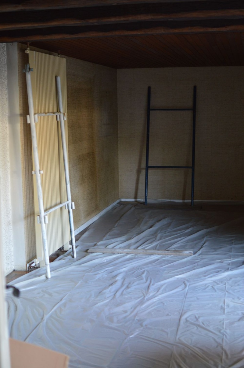

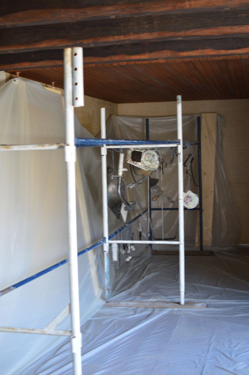

Voila je vous présente m'a cabine de peinture façon artisanal. j'ai commencer à préparer les pièces aussi, j'avais plus de place là où  je démonte et décape.
ca dégraisse!!

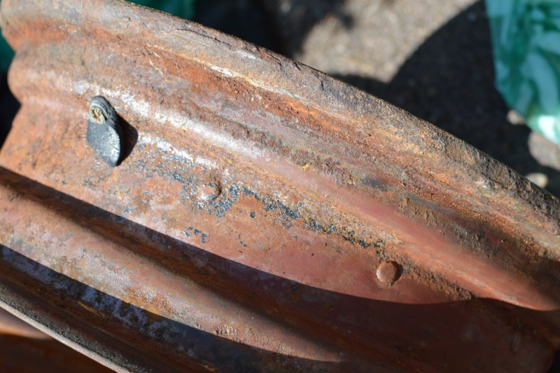

les jantes sont revenu du garagiste non sans dégât puisque la rouille à collé la chambre à air et le pneu résultat les 2 pneus à changer et les chambres à air aussi. quelqu'un sais où je peu trouver les chambres à air 6.50 16 pouce avec valve TR218 (air/eau)??
il y a du bouleau sur les jantes!!!

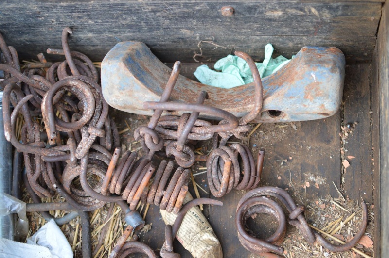

juste quelque photos du rotovator que j'ai démonté
Pas de trace d'usure!
part contre les moyeux des griffes sont usé au niveau des fixations des ressorts pensé vous qu'il est possible de recharger en soudure??
tchao

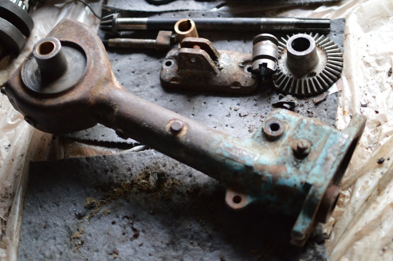

ça c'est soudure des pièces cassé ou usées , arrachage et extraction de vis pété. je n'arrive pas à démonté les commandes de la boite si quelqu'un à une astuce je suis preneur.

Pour les commandes de la boite j'avais accrocher les commandes une par une a l'étau et j'ai remis l'écrou sur le filetage et j'ai donner des coups de marteau sur le haut de la vis sinon tu peux mettre du dégrippant avant ça aidera bien.

MessageSujet: commande démonté   Jeu 13 Aoû 2015, 18:25
