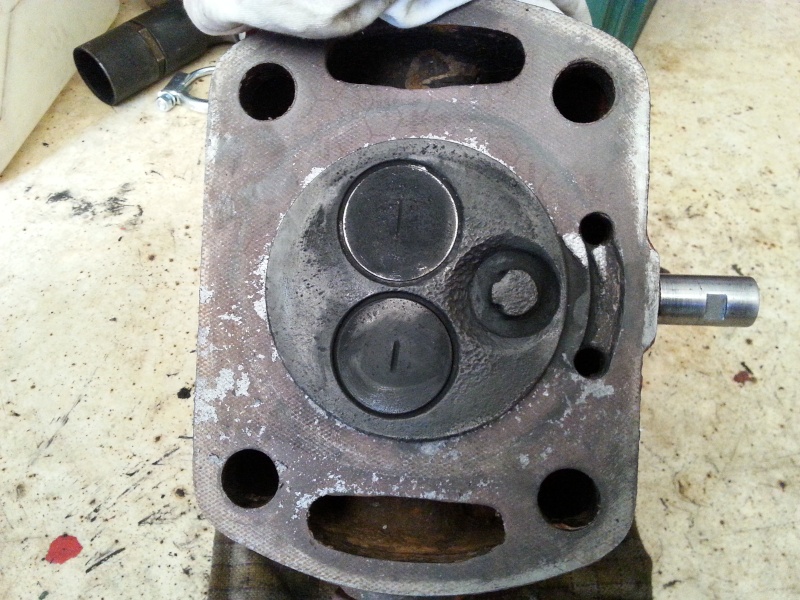

bon ont viens au nouvelle du deutz les segments tout neuf ont été remonté un joint de culasse tout neuf ,nico la démarré il tourne impec ,mais le lendemain,il la redémarre et d'un seul coup un gros bruit et en même temps ça a soulevé le couvercle de la bouillotte et toute la compression passe par la , donc constat le joint de culasse a pété ,mais pourquoi ?? voici des photos
a l'origine le joint et plat et suite a ce problème il ces forme la petite bosse
et donc a votre avis de quoi et ce due ce problème ,la qualité du joint ou autre

Bonjour ,florian m'a montré les photos du joint, maintenant que je vois la photo du bloc et de la culasse, pour ma part je pense que la planéité des deux surfaces n'est pas bonne au niveau entre le passage d'eau et de la cylindrée.
Il faut rectifier les deux portées de joint et bien sur mettre un joint de culasse plus épais pour compenser la rectif.
Je pense que dans le passé, la chemise a été tournée d'un 1/3 de tour pour éviter la rectif du bloc.

 Jak pour ta culasse je pense que tu avais été prévenu , ce qui t'aurais évité ce désagrément  Sad
Regardes si après
Bonjour Jack28
je te prie de m'excuser de t'avoir oublié
pour ton piston : Aprotec , Mahle , Kolbenschmidt
Ton siège de soupape d'échappement n'est pas très jolie il mériterai une réfection de sa portée ainsi que la soupapes
Ta chemise , là laisser comme cela ? il y a un gros risque de fuite au joint d'embase , il
faudrait l'extraire et remplacer le torique d'étanchéité , pour l'aléser tu n'as pas le choix
aussi
Ton coussinet est arrivé sur le cuivre (métal rose) il n'y a plus de régule dessus , alors remplacement , mais avant , contrôle l'ovalisation du maneton de vilebrequin au micromètre , contrôle l'état de sa soie aussi
Pour la culasse nous en avons déjà parlé ( surfaçage )
 Oui comme le dit Stéphan  " Mécano lui aussi  Wink  Wink " il faut impérativement  la surfacer , si la rectification de cette culasse ne dépasse pas 5/100 de mil , tu n'auras pas besoin de baiser les sièges de soupapes , si non les faire rectifier de la valeur du surfaçage de la culasse
 Pour le bloc oui aussi un contrôle de planéité  s'impose et suivant les relevés ( plus de 5/100 ) il faut surfacer;
maintenant si tu ne trouve pas de joint de culasse plus épais " ce qui ne m'étonnerai pas du tout " il te faudra rectifier ta tête de piston de la même valeur que celle du surfaçage de bloc moteur

[quote="schpounz"] Ah je oubliai
Désaffleurement chemise / bloc = 7/100 important aussi, pour un refroidissement en thermo/couple

Il faut que ta chemise dépasse de ton bloc moteur de quelques centièmes , afin que la pression de serrage du joint de culasse sur celle ci soit supérieur que sur le bloc , pour contenir la pression de compression dans la chambre d'explosion et le choc thermique = refroidissement par thermocouple ou thermosiphon , comme tu veux c'est la même chose
D'autre part le joint de culasse que tu avais monté ; est un bout de Reinz , qui n'est même pas ourlé par un serti sur les sorties d'eau et la chemise ; le joint de culasse que te montre notre ami Bert Juffer ; est quand même plus sérieux = joint cuivre sandwich avec sertis sur les orifices

Ach j'oubliais le joint de culasse a un sens , le serti va sur la chemise , de plus c'est un bis matières
