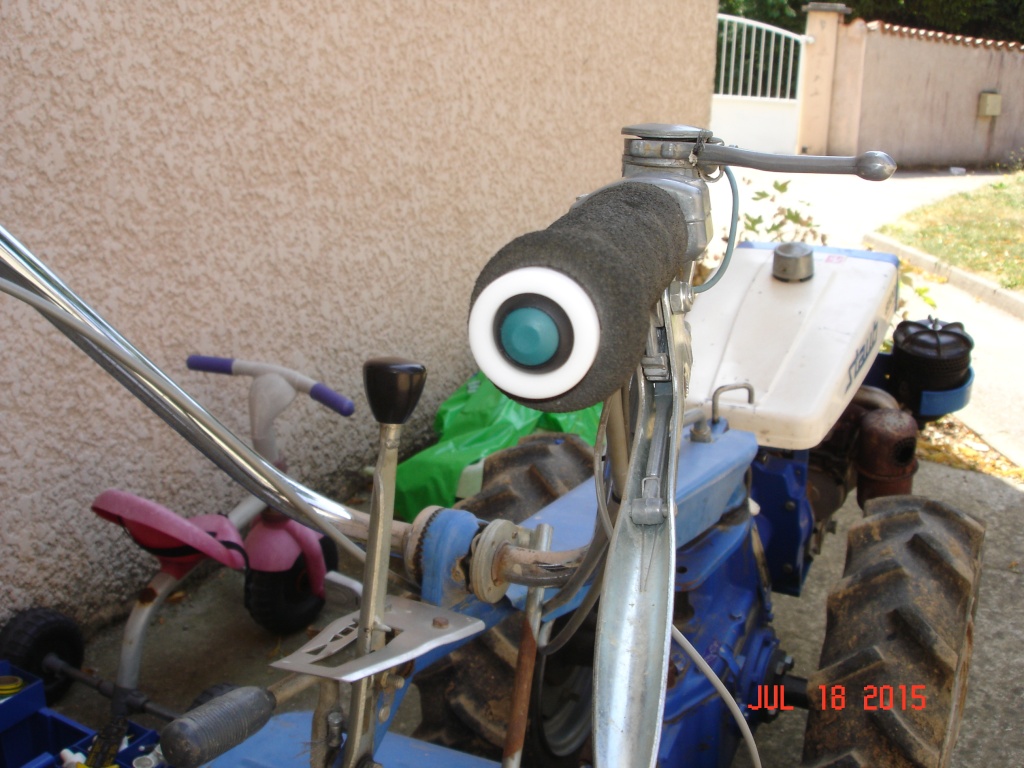

| Bonjour à tous ca y est le bouton est en place et ca fonctionne impeccable j' ai du refaire une partie du cablage car tout etait à moitié arraché j' ai refait aussi deux embouts de mancheron pour incorporé le bouton legerement en retrait pour plus de confort je susi content du resultat il y a mieux mais c'est plus cher ci joint les photos [img] [/img] [img] [/img] [img] [/img] | |

| Sujet: Re: ou puis je trouver ce bouton d'arret sur PP2x et serie ..... Sam 25 Juil 2015, 20:12 | |
| Bonjour à chacun(e)
Super l'adaptation au plus près du montage d'origine.
De mon côté, j'ai ajouté une poigné homme mort (à gauche) qui évite de à maintenir l'appui pour stopper à coup sûr le moteur, comme le demande la réglementation "machine" actuelle.
Le bouton d'origine ne me sert donc plus... qu'à conserver le montage d'origine !
Il faut (et il suffit de) s'habituer à verrouiller la poignée à chaque fois qu'on souhaite que le moteur continue à tourner.
Bonne utilisation. Pascal. | |
