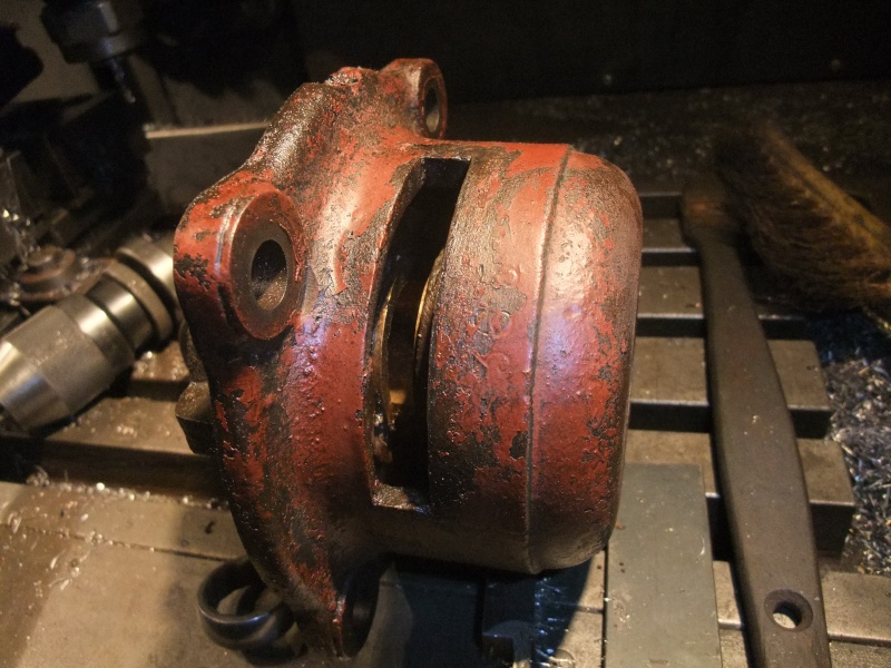

fivet
Masculin Nombre de messages : 1451
MessageSujet: moteur rustic   Mar 07 Juil 2015, 16:46
dans le cadre de la remise en forme du rustic j ai un probleme sur un palier de vilebrequin il manque la bague de graissage en acier je voudrais savoir si la bague bronze s enleve facilement du bloc et est ce qu il y a un risque de la deformer en la sortant du bloc ?
et par la meme occasion avoir les dimensions de cette bague si c est possible
encore un grand merci a stephane pour toutes les pieces qu il ma donné cheers
bonne journee
MessageSujet: moteur rustic   Ven 24 Juil 2015, 17:59
re bonjour
les paliers sont faits nettoyage ,enlever l ancienne peinture ,dégraissage et pour finir mise en peinture cheers
