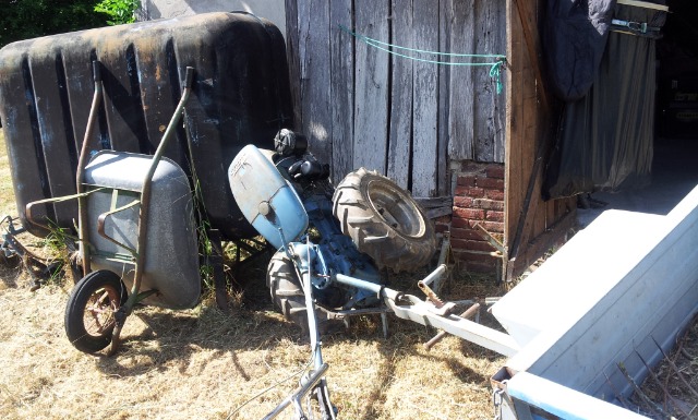

| Bonjour les gens d'ici J'espère que vous ne souffrez pas trop de cette chaleur !!! Bon j'ai remis le motoc en route !!! mais ..... pas ma faute ( j'étais tout seul !! ) il y a eu un petit accident !! Heureusement , je m'en tire avec un gros bleu sur le tibia droit !! Allumage électronique , carbu neuf , embrayage neuf , ressorts neufs ... comme un âne , je n'ai pas vérifié la mise au point mort !! et voila le résultat . Moi ça va , et le motoc aussi , mais dur dur a le sortir de là !! ça pèse !! lol Alors , ça n'arrive pas qu'aux autres , super prudence les amis !! Nos machines sont superbes , mais très dangereuses , on ne les arrêtent pas . DanyH | |

| bonjour a vs ts :moi il mes arriver que la câble de frein sur le guidon coté gauche se casse juste au niveau de la poing nier ,j’étaie a deux mètre du grillage la sa ma fait mal du coup la boite a souffer et deux cote cassé ( ps mette un coupe sircui au guidon ) | |

| Oui ,je viens de voir ta photo,impréssionent ,moi quant je le démarre je bouge mon motoculteur avant ,si il bouge je sais je sais qu'il est au point mort ,s'il bloque c'est que une vitésse et mise ,car mes vitèsses sont courtes je trouve ,en plus vous allez rires ,j'ai perdu la boule ,dans mon grand jardin . | |

Je n'ai pas pu vérifier 'il était au pm , car comme je viens de le remonté , la roue gauche est bloquée !!! là le fait de faire les 2 metres , en la roue gauche se décoince , donc je peux savoir s'il est oui ou non au pm . Bon enfin rien de + grave , et pourtant je le connais cet engin car il appartenait a mon père , et je m'en suis servi de très nombreuses fois !! comme quoi ..... Christian , ça m'est aussi arrivé de casser le cable de frein , mais je n'étais pas près d'une cloture , et si il y a des barbelés , ça fait mal lol !! Allez il pleut , ça fait du bien . Bonne journée , à bientôt DanyH | |
