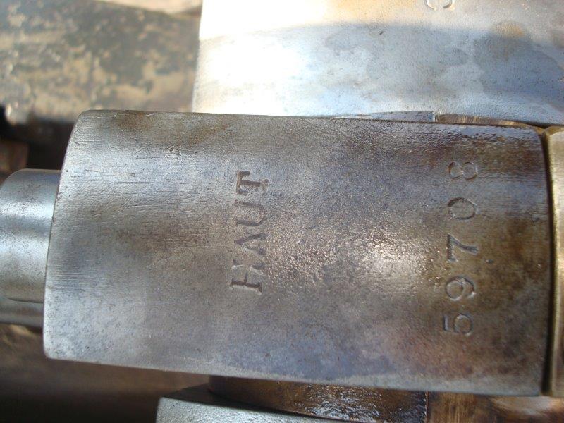

sur la bielle c'est écrit en français
et sur les cames en anglais
au revoir

Peut être que les coussinets avaient été refaits?

moteur fixe a écrit:
le moteur tel qu'il est en ce moment
mais il y a des bizarreries
au revoir
Jean : cela veut dire que ce moteur à fait l'objet d'une commande spéciale des frères PIERSON et pas prélevé sur une série
de fabrications
amicalement
Renée

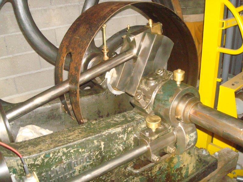

le travail avance.
le moteur est complétement remonté.
certaines pièces ont été refaites.
le moteur dans son ensemble
la culasse avec son filtre à air en dessous.
la vanne de gaz à gauche.
en bas du régulateur la came qui commandait la soupape du tube chaud.
la magnéto avec sa commande pneumatique.
et aussi son système de décalage de l'allumage pour le démarrage.
les culbuteurs d'admission d'air et de gaz.
la soupape de gaz , à gauche , est commandé ou pas par le régulateur.
le graissuer permet de lubrifier la soupape d’échappement.
le vilebrequin et la bielle avec son cache.
sur le palier un petit graisseur pour mettre de l'huile avant le démarrage.
le graisseur rotatif du piston et du pieds de bielle.
on peut aussi l'ouvrir pour mettre de l'huile au démarrage.
