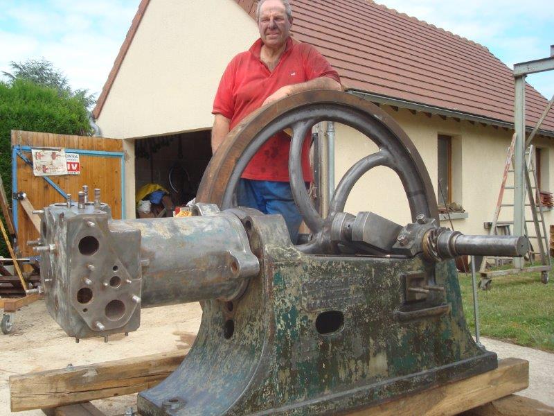

Masculin Nombre de messages : 2265
Localisation : 89 300 looze
MessageSujet: Re: moteur crossley   Sam 20 Juin 2015, 19:47
aujourd'hui j'ai remis le volant en place.
pas facile il est lourd et mal équilibré avec le vilebrequin.
mais après un bon élinguage tout c'est bien passé.
avant le levage
en cours de mise ne position.

j'ai du enlever la poulie
pour pouvoir remettre facilement l'arbre à came
et aussi le carter du pignon que nous avons cassé en enlevant le volant.

le remontage du cylindre
ma tronche aprés un brossage énergique du volant.
à bientot pour la suite

Il n'est pas dans la bonne position le cylindre !
scratch
MessageSujet: Re: moteur crossley   Mar 23 Juin 2015, 22:24
enfin un qui suis ce que je fais.
oui le cylindre est à l'envers.
il n'est pas fixé
et cela permet de le tourner pour travailler sur toute les faces facilement.
MessageSujet: Re: moteur crossley   Dim 28 Juin 2015, 20:15
avant de remonter le cylindre je l'ai déglacé
mais aussi remontage de l'arbre à cames.
à bientot
