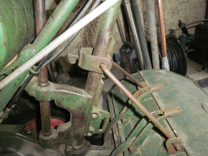

Lorsque tu as un moment, pourrais-tu me faire une / des photo(s) de détail de la fixation du capot de rota ?
Je vais essayer de m'en fabriquer un.

Masculin Nombre de messages : 2134
MessageSujet: Re: De l'aide pour mon Agria 1600, please !   Dim 21 Juin 2015, 20:34
Hello marc, Hello Papy
Dis donc, tu es choyé par Papy mon petit Marc!
Avec un temps de retard, je poste 2 clichés du capot du rotavator. J'espère qu'ils te seront d'un bon usage. Si tu en veux plus, il faudra demander gentiment au Monsieur.

Merci pour tes photos Charriers.
Oui, le Papy m'a à la bonne, alors j'en abuse un peu bounce
Par contre je vais demander gentiment au Môssieur s'il aurait un ou des clichés de la liaison avec le pont, au niveau de la cornière percée de deux trous ... alleeeeez, steup !

MessageSujet: Re: De l'aide pour mon Agria 1600, please !   Lun 06 Juil 2015, 15:25
J'ai dû mal m'exprimer.
Mille excuses !!!!
C'est de ça dont je voulais parler :

Bonjour Marc , Bonjour a tous
Je comprends mieux ,qui plus est ce n'est pas un fer en "t" mais une "cornière"fixée a cheval sur le carter du motoculteur.
Cette cornière reçois le carter du rotovator .
En quelques photos voici un carter et comme vous n'en possédez pas voici en détail sa fixation une difficulté parmi d'autres ,au bout de mes doigts les tétons d'immobilisation qui se logent dans les trous de la cornière.
Une fois le carter en place sur la cornière on le bride par les deux tendeurs
la bride supérieure de fixation du carter est articulée a sa base sur le carter et sa partie haute possède une échancrure avec une demi bride qui vient enserrer le support du mancheron ou le porte outils
Le support du mancheron comporte trois crans de réglage qui détermine la hauteur de fixation du carter en fonction du travail que l'on fait , couteaux binage , couteaux sarclage...

MessageSujet: Re: De l'aide pour mon Agria 1600, please !   Mar 07 Juil 2015, 22:04
Superbe !
Exactement ce dont j'avais besoin !
