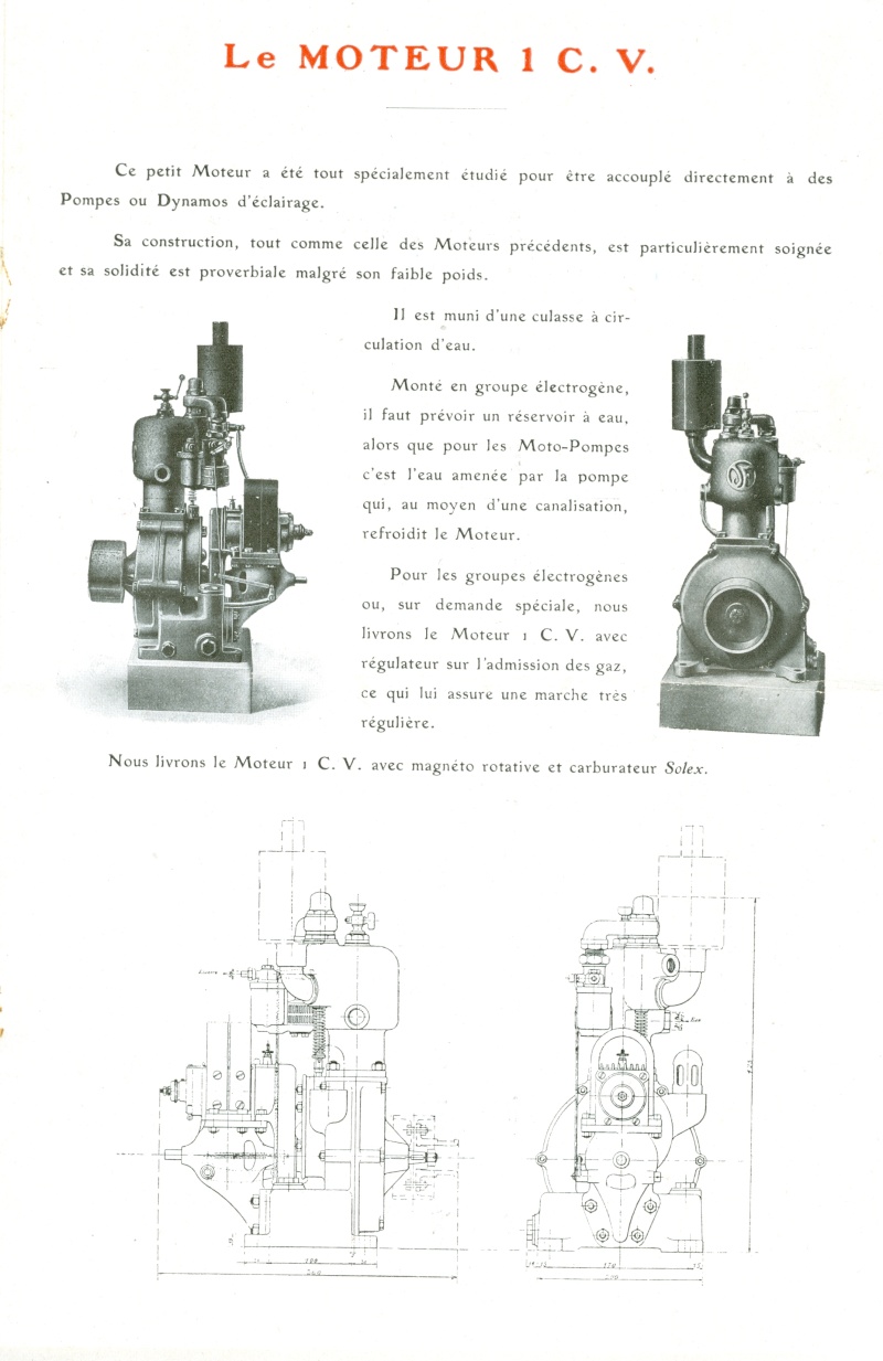

MessageSujet: Re: Moteur fixe Jean Fivet type V   Jeu 14 Mai 2015, 14:52
Bonjour Cakeman,
Sympa votre moteur. Voici quelques informations d'un catalogue Fivet.
Pour le type V, l'alesage et course est 65mm et 78mm?
Bonne weekend.

MessageSujet: Re: Moteur fixe Jean Fivet type V   Jeu 14 Mai 2015, 21:27
Formidable ! Merci beaucoup pour ces documents précieux.
Pour la course et l'alésage, je dois avouer que j'ai pris les valeurs à la volée. Le mien ne possède pas de régulateur et je remarque que sur les documents, la magnéto est entraînée par une cascade de pignons alors que la mienne est en prise directe.
J'ai commencé à l'inspecter. Il a l'air sain mécaniquement.
Le plus gros problème reste la magnéto :
- soit je retrouve un rupteur à adapter mais sans garantie que la magnéto est encore bonne
- soit je retrouve une magnéto Salmson identique ; ce qui me semble peu probable
- soit j'adapte une nouvelle magnéto. J'ai trouvée une SEV qui pourrait faire l'affaire si je descends le support de 3/4 mm.
