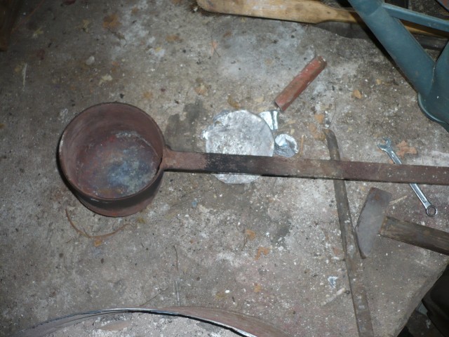

bon
dans un premier temp il y a du danger l'alluminium est trés toxique et cancérigéne les fumées doivent étres extraites et le local bien ventillé il y a aussi un risque de blessure graves la on travaille a plus de 600 degrés les équipements de sécurités sont indispensables gants chaussures en cuir tablier lunettes
les moules doivent étres bien sec voir préchauffés la moindre humidité et le moule vous vole a la(g...le) figure
j'ai comencé par enlever boucher les trous sur la piece avec de la cire
j'ai ensuite regardé si la piece comportait de la dépouille des deux cotés.comme c'est une piece de fonderie c'était le cas
cette piece est relativement simple et comporte un plan de joint
j'ai pris un cadre pour le coup un rack a godet de semis
j'ai coulé du platre a l'intérieur sur la moitié puis j'ai mis le modéle q'on m'a prété dans le platre j'usq'au plan de joint
une fois sec j'ai huilé la piece et le platre puis j'ai coulé du platre par dessus
j'ai donc obtenue deux piece qui forment un négatif du modéle en platre
en prenant un négatif et la piece on reproduit autant de négatifs q'on veut avec un mélange de sable , d'argile et d' un peut d'eau tout en tassant le mélange a mesure du remplissage.le démoulage est délicat j'ai fait plusieurs casses
il suffit aprés de créer un trou de coulé et un évent
de brider le moule ainsi obtenu
la louche sur la base d'un fond d'instincteur avec un manche
et le foyer en réfractaire posé sur la forge
le tout chauffé au boulet de charbon avec juste ce q'il faut d'air pour avoir une flamme bleu pour obtenir une chauffe optimum
voila
cordialement migoo
