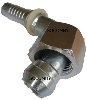

Bonjour à tous, je cherche un flexible hydraulique de 2m de long mini avec ce raccord à chaque bout
serrage, clef de 19.
Si quelqu'un peut me donner le "nom" du raccord, je pourrais peut être regarder sur le net car à la CAL, ils m'ont salement retoqué en me donnant un prix exorbitant car non agriculteur... war1

il te faut un peur ce genre de raccord non ?

Non pas vraiment, le flexible se branche sur un raccord mâle, avec un cône en femelle.
J'ai trouvé ça , type BSPP
en 3/8 pour une clef de 19 ?
j'suis une bille en plomberie....

Pour identifier les raccords, ce doit être possible avec un simple pied à coulisse
Le raccord qu tu montres semble être un embout lisse équipé (appellation pouvant différer selon les commerçants)
pour l'identification, mesure le filetage sur le mamelon où tu l'as démonté
Si le filetage est 16x150, c'est du Ø 10 métrique, tu peux confirmer en mesurant l'extrémité du tuyau qui dépasse de l'olive.
si le filetage est de 14x150, c'est pour du 8.

Bonsoir, merci bien. Je regarde tout ça. Le diam du flexible extérieur, c'est 13 et des brouettes. Je regarde demain sur la pompe et le vérin.

sebarton
pour ton raccord et flexible je vais te guider
en premier tu mesure au pied a coulisse le diam ext du tube a cote de l olive
apres je te dirais

Bonsoir Batouran, j'ai fait un petit schéma avec toutes les mesures que je puisse prendre.
Qu'en penses tu?

la base est tube hydraulique diam 10 c est du standard
que veux tu faire exactement???

C'est un flexible de 50 cm que j'ai et je dois en refaire un de 2m environ. Une fois le type de raccord connu je peux en commander un sur le net.

vous demmandez flexible hydraulique avec embouts male ou femelle suivant demande pour tube diam 10 std
donnez un plus   les   dimensions des raccords
il n y a pas  sur toul un grossiste fournitures hydrauliques    meme  en industrie  ou en agricole  cela m etonne7
pour commander sur le net vous ne pouvez commander que des raccords récupérables a monter soi meme si c est le cas et si pas connaissance je vous expliquerais a moins qu ils les vendent sertis ce qui m etonne mais a voir
sinon il faut faire le flexible serti sur place
attention regarder la pression utilisation pour les flexibles

Bonjour, merci à tous, j'ai mon flexible.
Pour info, coopérative agricole de Colombey les Belles, 54€, pour 2m avec raccord diam 10, fait dans la minute. cheers cheers
