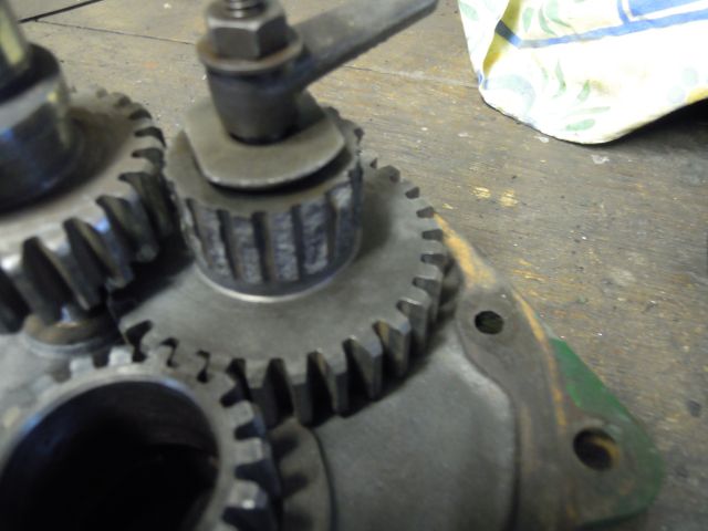

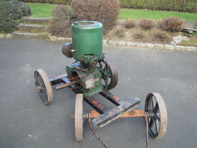

Je viens d'acquérir un moteur Lister et je suis à la recherche d'un pignon double (voici les photos)
Merci à tous de votre aide, ce serait sympa
Guy

a moins de trouver la piece sur une epave, il te restera éventuellement la possibilité de retailler ton pignon et frêter un neuf dessus, collage plus une vis entre cuir et chair.
un tourneur peut te faire ça facilement, et le pignon doit se trouver facilement sur le net (hpc europe, tridistribution...)

Pour ton pignon, tu pourrais peut-être voir en Angleterre, ils en ont beaucoup là-bas, c'est un peu comme nous et les Bernard.Voici quelques coupes concernant ton moteur. Ta pièce cassée est le N° 45 et s'appelle : "Ilder Pinion  A225.

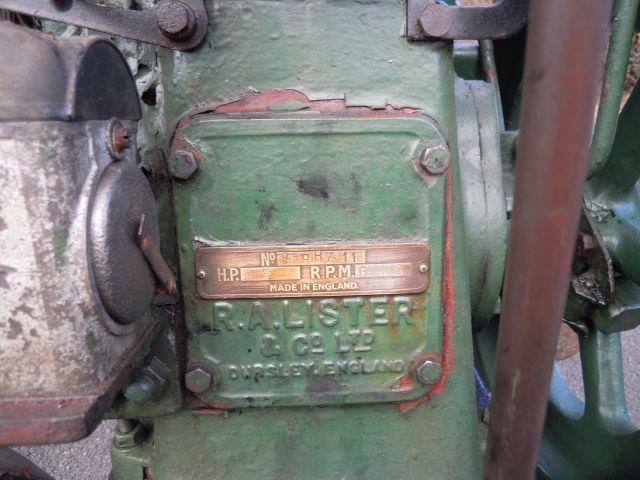

je me demande si il ne s’agit pas d'un type ''B''
Guy as tu as tout hasard une plaque avec une inscription ''spec''
si il n'y en a pas, sur la partie circulaire du volant il y a un numero gravé
avec ce numéro on peut retrouver l'année ainsi que le type.

Merci à tous de votre aide j'ai trouvé un autre pignon et un usineur va me le fréter comme à dit Marc (bonne idée d'ailleurs  drunken  ) et en plus à moindre coup !!!! super !!!
