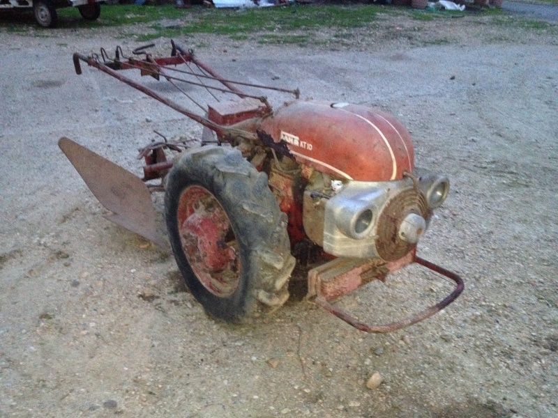

salut à tous
bon voilà un de plus à la maison , en fin d'année dernière j'ai récupérer un Fahr KT 10 B qui dormait pas très loin de chez moi. c'est un ami qui m'a dit qu'il connaissait quelqu'un qui avait un vieux motoculteur dans une grange, du coup on est allez le voir et oui oui Laughing c'était bien un Fahr KT 10 qui dormait dans cette grange depuis au moins 15 ans.
a force de discuter la personne à bien voulu me le vendre du coup j'y suis revenu avec la remorque, avec le motoculteur il y a la charrue quart de tour et la faucheuse avant.
il est en assez bon état et complet, le moteur n'était pas bloqué. il n'y avait pas d'allumage du coup j'ai démonter tout l'allumage tous bien nettoyé changer le fil de la bobine à la tête delco et de la tête delco au anti parasite et aussi le condensateur régler le rupteur et il y a de l'étincelle, mais il faut tourner assez vite pour quelle y soit car si je tourne doucement il y en a pas.
j'ai réussi a le démarrer mais il ne voulait pas tenir le ralenti, du coup j'ai nettoyé une seconde fois le carbu mais pareil, mais j'ai pu trouver un carburateur OBA, c'est  Charriers  que je remercie qui m'a indiquer quelqu'un qui vendait des carbu en Allemagne et il lui en rester un. et avec ce nouveau carbu il pareil bien et tien bien le ralenti.
voilà maintenant j'attend les beaux jours pour le démonter et le repeindre.
allez quelques photos pour vous montrez l'engin.

voilà pour les photos, je l'avais pas lavé encore et sur les photos on voit bien qu'il est sale et qu'il à pas bouger depuis un bon moment.

hello fred belle acquisition se fahr c est du costaud restauration - restauration de mon Fahr KT 10 B 287628
bonne continuation pour la restauration
manu
Masculin Nombre de messages : 6394
restauration - restauration de mon Fahr KT 10 B Empty
MessageSujet: Re: restauration de mon Fahr KT 10 B   restauration - restauration de mon Fahr KT 10 B EmptyMer 18 Mar 2015, 21:43
restauration - restauration de mon Fahr KT 10 B 287628 une très belle machine
la faucheuse c est assez rare a trouver pour ce model
j aime bien sa bouille restauration - restauration de mon Fahr KT 10 B 287628

bonsoir à tous,bonsoir Fred
Attention au dos pour la faucheuse, j'ai la même, c'est hyper dur à manoeuvrer seul
je vois aussi qu'il n'a pas ses échappements, ça va être galère pour et cher pour avoir les mêmes
est ce que tu les démarres à la manivelle ou à la sangle???
autre question est ce que ton collecteur d'admission quand ta machine à marché disons 5 minutes givre à l'endroit où il est raccordé au carbu???
merci de tes réponses et bien du plaisir avec cette super machine

Remontage du moteur , de tous le système d’allumé avec tous les fils neuf et vis platiné et condensateur. Remontage des échappements que j’ai refait car ce d’origine était tous trouer ... et enfin remontage du système de carburation !!
Et pour finir réservoir face avant et capot 🙂

Voilà pour le remontage 😁 !!! De que j’ai du temps je vous mets les photos fini dehors avec les outils ...
