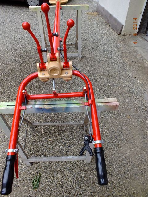

Photo du poste de pilotage entièrement refait avec la double commande de frein et l'accelerateur à selection

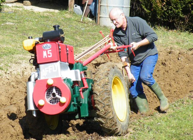

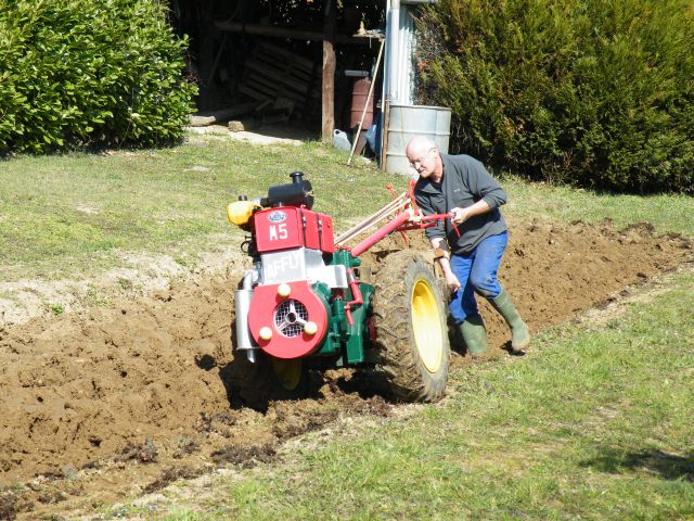

Photo en plein travail prise le 12-03-2005 soit avant hier.
laffly - Remise en route motoculteur Laffly M5 13.119

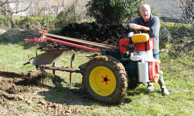

La même photo mais zoomée
laffly - Remise en route motoculteur Laffly M5 13.117
