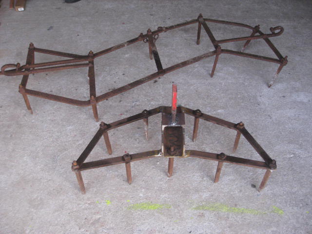

REALISATION D UNE HERSE
je suis parti d une herse a cheval
Construction d'une herse Img_1910
adaptation au porte outil
Construction d'une herse Img_1911
la herse doit etre solidaire du motoculteur car il faut appuyer sur les manches du motoc ou charger la herse pour que les dents rentrent dans le sol
cdt
