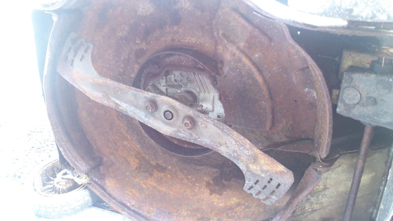

matraque1 Bonsoir,je viens d'acheter une tondeuse honda(je pense qu'elle a au moins 10 ans) pour 30 euros sur LBC,pour ma belle fille .Je vais l'as retaper,il manque le filtre à air,et son  couvercle,ainsi que la courroie d'avancement(le boitier d'avancement est il graissé à vie?).Si aprés nettoyage carbu et moteur,lame affutée,etc,elle refonctionne,est ce que je peux repeindre le chassis qui a du vécu,mais n'est pas perçé avec une bombe de peinture aérosol(quelle quantité).Celà en vaut il la peine,pour prolonger sa durée de vie(je suis un peu maniaque,pour qu'elle soit plus présentable);merci confused
J'oubliais pour la lame,il faut d'abord sortir le boulon central,et les deux boulons du support aprés,ou ce n'as aucune importance,merci

ces tondeuses sont très costauds niveau moteur et carter mais leurs points faibles sont les roulements à bille et la traction qui lâchent bien avant !
sinon y a pas de souci pour repeindre le carter au pistolet afin que ça tienne bien ou si trop attaquer appliquer de la résine mais la ça alourdit la tondeuse...
