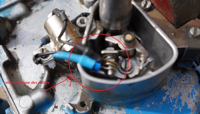

voici d'autres photos...
2000 - Divers problème STAUB 2000, brancher le coupe circuit etc... - Page 2 <a href=2000 - Divers problème STAUB 2000, brancher le coupe circuit etc... - Page 2 S111" />
2000 - Divers problème STAUB 2000, brancher le coupe circuit etc... - Page 2 <a href=2000 - Divers problème STAUB 2000, brancher le coupe circuit etc... - Page 2 S211" />
2000 - Divers problème STAUB 2000, brancher le coupe circuit etc... - Page 2 <a href=2000 - Divers problème STAUB 2000, brancher le coupe circuit etc... - Page 2 S311" />
2000 - Divers problème STAUB 2000, brancher le coupe circuit etc... - Page 2 <a href=2000 - Divers problème STAUB 2000, brancher le coupe circuit etc... - Page 2 S410" />
Si vous voyez quelque chose qui vous choc hésité pas à me le dire Wink
Quel est le but des vis platiné ? car j'ai vu qu'en la démontant elle tourné (photo N°3) et qu'une fois remonté elle reste fixe s'est normal ?
et comme dit plus haut je sais plus chercher pour qu'il re-démarre
franck07
Localisation : Ardèche
Date d'inscription : 02/03/2015
2000 - Divers problème STAUB 2000, brancher le coupe circuit etc... - Page 2 Empty
MessageSujet: Re: Divers problème STAUB 2000, brancher le coupe circuit etc...   2000 - Divers problème STAUB 2000, brancher le coupe circuit etc... - Page 2 EmptySam 07 Mar 2015, 15:27
j'ai dévissé la bougie en laissant brancher sur l'antiparasite, et j'ai lançer le staub avec le lançeur, mais je ne vois aucune étincelle au cul de la bougie, donc vu que le condensateur est neuf,la bougie aussi, se peux t il que ça vienne de la bobine d'allumage ? qui aurait lacher comme ça du jour au lendemain ?
