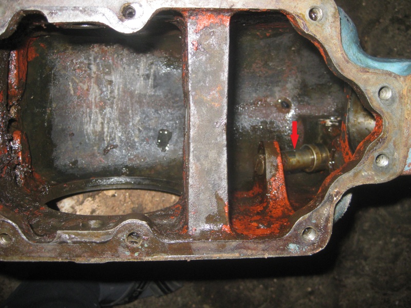

c'est la photo de ta boite?
Une fois sorti la vis allen j'ai eu qu'a pousser l'axe en laiton c'est tout, de mémoire mon axe a un diamètre uni sur toute sa longueur. Ne touche pas a ce que tu appelles le bouchon de niveau, pour moi ce trou a la base sert a la fabrication du carter en fonte puis bouché ultérieurement (c'est que mon avis demande confirmation).

MessageSujet: Re: PPXS6 sorti de l'ombre   Dim 08 Mar 2015, 00:33
Oui c'est la photo de ma boite, je ne peux pas le sortir par la droite, l'axe bloque contre la paroi de la boite, il manque un ou deux centimètre pour le sortir. Je ne peux pas non plus sortir par la gauche, la partie épaisse de l'axe ne passe pas dans le trou du support.

Dis voir Bert, comment tu as sortit le pignon de marche arrière sans sortir son axe?
Le "bouchon de niveau" est une simple pastille de dessablage ou pastille mécanindus facile a sortir et a remettre en place
