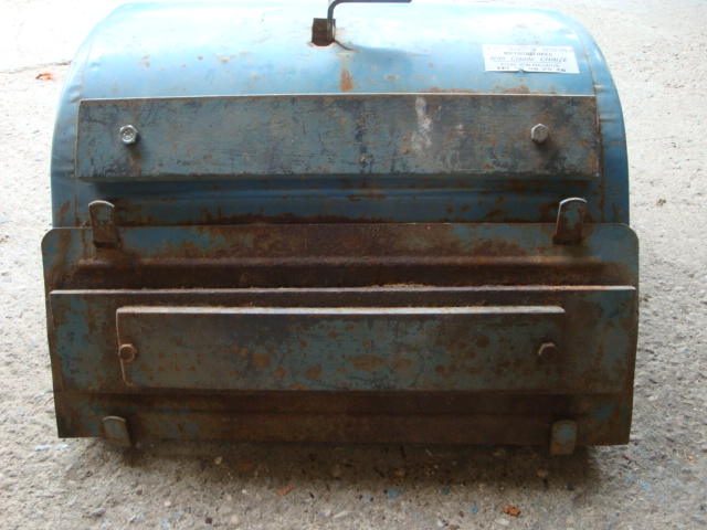

sur le pp4hd il te faut la rota avec les masse dessus comme sur la photos que j'ai emprunter a michel
Problème rota et pp4hd 14062610
elle font environ 12kg
et comme la dit claude les petites roues pas celle de labour

Merci pour vos réponses.
Concernant les roues, j'utilise bien les petites. les grosses lourdes sont au repos sur une palette. D'ailleurs une "tannée" pour les bouger celles là lors du changement de roues.
Concernant le rota, l'année dernière j'avais demandé des infos sur les masses, et j'en ai rajouté sur le rota. C'est bien pour cela que je me demandai, est ce qu'il y a des différences de version de rota hormis les masses d'équilibrage entre les rota pour les essence et les diesel équipé du hatz E79? Question
