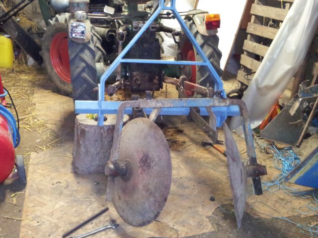

Voila les photos de la roue de terrage et une des deux autres roue que je ne sais pas a quoi elles servent.
resto staub ppxs6  - Page 2 P1050239
resto staub ppxs6  - Page 2 P1050240
guillaume.s
Masculin Nombre de messages : 900
Localisation : Haut-Rhin
resto staub ppxs6  - Page 2 Empty
MessageSujet: Re: resto staub ppxs6    resto staub ppxs6  - Page 2 EmptyVen 13 Mar 2015, 01:39
Tes disques sont des coutres et se montent sur le brabant (charrue 1/4 de tour), tu as des logements rectangulaires sur le brabant ou ils vont dedans.
