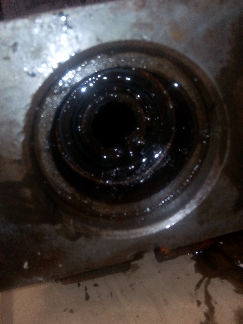

qui à une astuce pour sortir ce roulement ??
Je n' ai pas d' outillage spécifique, que faudrait 'il ??
merci a tous
@+ julo
llewlyn29
Nombre de messages : 2120 Age : 43 Localisation : saint servais Date d'inscription : 06/03/2009
salut a tous et a julotracto moi j a une astuce pour ton roulement tu le laisse la ou il est sans blague pour moi il faut sortir tous se qu il y a derrière le flasque pour le reste faut voir
a+ llewlyn29

Il y avait du jeu, je me voyais pas le laisser en place.
Maintenant je vais pouvoir le commander, ainsi que le spi, et le spi de la prise de force arrière.
