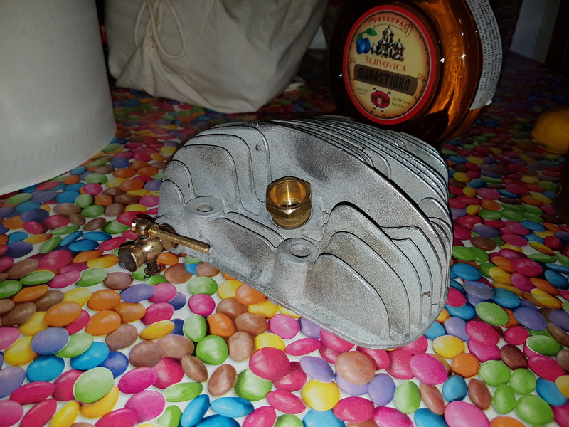

J'avance un peu...
Toujours par ordre,voici la suite...
Je me suis occupé du filtre à air.
j'ai fait comme j'ai pu.
J'ai aussi sablé la culasse
Prochaine étape,la chemisez et le piston.
Ensuiter,ca sera le bas moteur.
