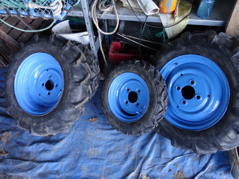

bonsoir a tous , " />8/60/95/73/dsc00111.jpg" />" />
voila ma journée de boulot

bonsoir a tous," />
je viens de prendre mon premiers court  de mécanique avec llewyln29 , mon ami llewlyn et voila le resultat,
