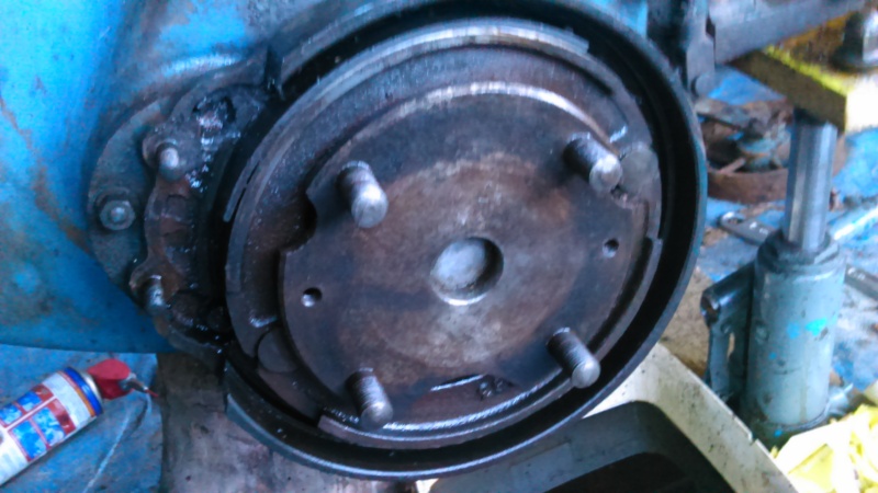

ça y est première étape (c'est deviser) il y avait de huile partout ; maintenant il faut démonter le reste ( mâchoires, axe de moyeu) pour arrivé au joint spy je suppose !
donc j ai encore besoin aide en bon mécano que je suis !!!!! demontage des freins sur pp4 BT 612313

quand j aurais retrouver la carte de mon téléphone ,je vous mettrai quelques photos

Bonsoir Léon 22 et les autres aussi demontage des freins sur pp4 BT 612313
Alors pour démonter les freins, il faut sortir les tambours, mais là tu as déjà fait, ensuite, tu vois le plateau porte goujons, il a une encoche.
Par cette encoche, tu décroche les ressorts de freins et tu les sorts
Toujours par l'encoche, tu arrives a sortir les mâchoires de frein en faisant tourner le plateau et là tu as accès aux boulons qui tiennent la flasque sur le pont et un par un en faisant tourner le moyeu tu dévisse les boulons, les trois du roulement de roue bronze se dévissent sans ça.
Là tu décolle la flasque mais surtout, PAS PLUS war1
Tu dois avant avoir sortit le couvercle de boite (là où il y a les leviers de clabotage et de vitesses)
Par le vide du couvercle de boite, tu regardes le petit pignon(de la couronne bronze) d'entrainement du moyeu
il a une encoche qui permet de laisser passer le grand pignon du moyeu, en faisant tourner la couronne tu amène cette encoche en face le grand pignon et seulement a ce moment là tu peu sortir la flasque sans rien casser cheers cheers
C'est bien mais ne crois pas t'en tirer aussi facilement demontage des freins sur pp4 BT 612313  tu ne tiens pas encore les joints lol!
Tu poses sur un grand étau l'ensemble en serrant légèrement les goujons, donc tu as le coté pont dessus , tu vois un gros écrou qui tient le pignon du moyeu. Il te faut déplier la tôle qui le freine et avec une clé de 50 (de mémoire) tu dévisses l'écrou, tu enlève la tôle et le pignon peu sortir, mais moi sur le PP4 B, il m'as fallut un arrache et ça forçait et sur le PP4 BT  c'est venu sans forcer alors...... scratch
Quand tu as sortit le pignon( il a un sans par rapport au bossage), tu tires la flasque vers le haut, ça force un peu mais ça vient et tu as accès au roulement et au joint SPY
Je peu te dire que moi sans les conseils, entre autres de Jeannet, je n'y serrais pas arrivé, donc je te transmet leurs savoir cheers  cheers
Bonne soirée a tous

Comment dire, pour trouver des mâchoires neuves en fait je n'ai même pas cherché vu l'age de la bête. Par contre je les ai faites recharger en férodo dans un magasin AD d'automobile mais il y a un sujet sur ça dans "vos adresses"
Un truc me chiffonne. Je n'ai pas de graisseur du coté des freins, le plus approchant est celui du câble de frein, mais en aucun cas, même si je graisse sans retenue, la graisse ne peut aller dans les freins matraque1
Donc je dirais que tu as un problème de joint ou la pastille mécanindus du bout de moyeu qui fuit.
De toutes façon quand tu auras suffisamment démonté il ne te resteras pas grand chose a faire pour y arriver et au moins tu sera tranquille de ce coté là. Et même changer le roulement.......

L'avantage c'est que maintenant qu'il a démonté le tambour, avec une photo, on peut lui faire un diagnostic pour la pastille
Il va falloir le "cuisiner" un peu plus pour avoir des photos demontage des freins sur pp4 BT 612313

salut les poteaux,  bon voila la bete demontage des freins sur pp4 BT <a href=demontage des freins sur pp4 BT Dsc_0118" />
j ai fait un break , je suis entrain de préparer les 20 de non fils donc plus de cambouis  mais  plutôt de la mayonnaise:mort de rire: demontage des freins sur pp4 BT 612313
