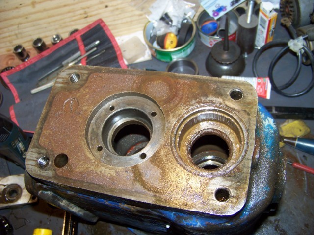

Je bloque de nouveau sur la cage du roulement de la prise de force et le joint spi. Comment c'est monté, ou plutôt comment ça sort?
La cage du roulement, elle sort à l'intérieur, ou elle suis le joint spi? Rien ne bouge et j'ose pas taper trop fort!
.photorapide.com/index.php?photoName=2ilrg6.jpg&photoId=578099][/url
Merci pour vos réponses.

salut a tous et a toi dpx alors pour enlever le spy et le roulement de la prise de force il faut d abord enlever la petite vis qui est en dessous du carter ensuite tu tape contre le roulement de l intérieur vers l extérieure c est a dire de l intérieur de la boite vers l extérieur et quand tu auras sortie tu dois trouver trois pieces la cage de roulement le joint spy et une entretoise qui est bloquer par la vis je connait c est boite et pont par cœur pourquoi j ai refait sur un pp6 après un pp5 et un rt412d et si tu as besoin d info appel moi sa iras beaucoup plus vite bonne soirée a vous tous

Merci llewlyn29 tu me sauve la vie !  ... et celle du RT   lol!
