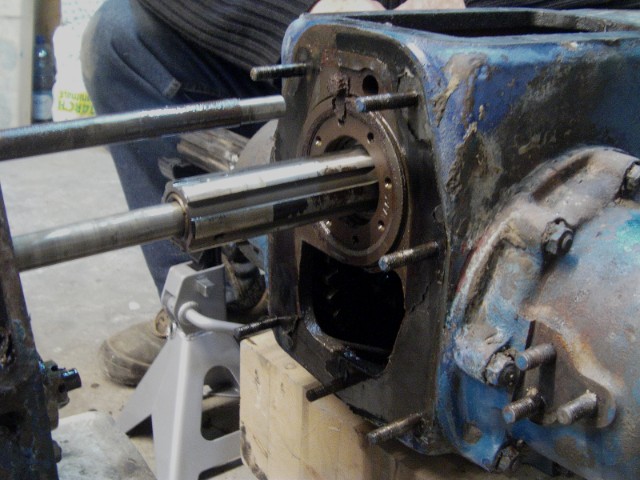

Autre problème, l'arbre primaire à du tourner dans la cage du roulement ou est ce normal ce marquage:
Photos du démontage:

Deux boulons de la couronne sont cassés.
Quelle qualité de boulon faut il mettre pour remplacer?
alexandre27
Age : 21
Localisation : 27
MessageSujet: Re: Rénovation RT415   Lun 16 Mar 2015, 08:17
Bonjour dpx
J'ai eus la même surprise que toi en demontant le pont de mon pp6d
Va chez la concession agricole la plus proche de chez toi et prends des boulons en 10.9
Bonne journee
