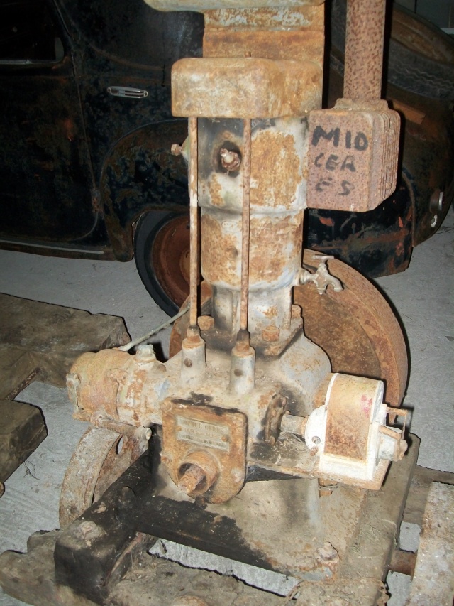

Je suis allé chez un ami aujourd'hui et j'ai photographié un drôle de D2 :
C'est bien un D2, la plaque l'atteste et le rétrécissement au bas du cylindre aussi :
Mais il a un carburateur Zénith et le réservoir d'essence en charge, comme les CA2 :
Je n'avais vu ce montage que sur des B2 ou des C3, pas encore sur un D2. Cela semble bien confirmer la thèse du kit Bernard pour équiper comme les CA2 des moteurs plus anciens ayant eut des problèmes de pompe à essence ou de carburateur. Sur celui-là, sur le réservoir d'essence qui se trouve maintenant au-dessus des culbuteurs, les deux trous d'arrivée et de départ ont été obturés, remplacés par un robinet dans le fond.
Une bride spéciale a été utilisée pour fixer le nouveau carburateur.

Je reconnais le lieu ou est entreposé se D2 c'est pas loin de chez moi

Je connais exactement le même D2.

bonsoir a tous peu être des modificatif qui sont faite d'usine pour certaine utilisation quand les moteur sont stationnaire et au besoin de la clientèle
jack
OB44
Localisation : devant vous
Date d'inscription : 14/03/2014
MessageSujet: Re: Les hybrides Bernard   Mar 13 Jan 2015, 21:58
Le D2 est sorti en 1920, hors celui que je vois sur la photo, semble porter le N° 20720. Il s'agit donc d'un modèle "plus évolué" étant peut être équipé d'un système plus innovant.
En 1926, il a été fabriqué 35086 moteurs. Ce moteur portant le numéro 20720, il pourrait correspondre à l'année de 1926, année qui correspond également de la sortie du D2 Bis, sans doute équipé de cette façon. il serait donc intéressant de vérifier sur un D2 BIS pour voir si le système est similaire.

MessageSujet: Re: Les hybrides Bernard   Mar 13 Jan 2015, 22:04
Bonsoir à tous !
Encore une nouveauté de chez Bernard !  Décidément ....
Dit voir Tonton a ce train-là, va falloir faire une nouvelle édition ...

Bonjour Edouard
Non, je n'ai pas de photo du Cérès d'à côté, mais peut-être que Paul85 a cela, lui, car ces moteur sont tout proches de chez lui.
Pour Olivier : non, les D2 bis ne sont pas équipés de cette façon, seuls les CA2 le sont. On peut donc penser que ces aménagement sont postérieurs à 1931.

MessageSujet: Re: Les hybrides Bernard   Mer 14 Jan 2015, 10:26
Voici un autre bernard hybride, lui est équipé d'un carbu SAGA. François a déjà reçu cette photo car on se posait pas mal de questions à l'époque...ce moteur est "siglé" A2 mais le numéro de série de la plaque ne correspond pas au numéro de série gravé dans la fonte, donc changement de cylindre à une époque ?
En voici un autre équipé d'un zenith
Il y a également des C4, B3, ... transformés ainsi.
Voici l'explication d'un ancien monsieur qui possède un C4, d'ailleurs lui ne l'appele pas C4 mais 22cv :
Ses parents possédaient un 22cv et ce dernier avait des problèmes de pompe, les agents bernard proposaient alors une adaptation. Cette adaptation était apparement un kit bernard, décrit plus haut par François.
P.S : J'ai pensé un moment qu'il s'agissait d'une solution "Leonsec & Malety" car bon nombre de leurs moteurs ont été ainsi transformés mais apparement non car j'ai trouvé d'autres revendeurs qui installaient ce kit.
