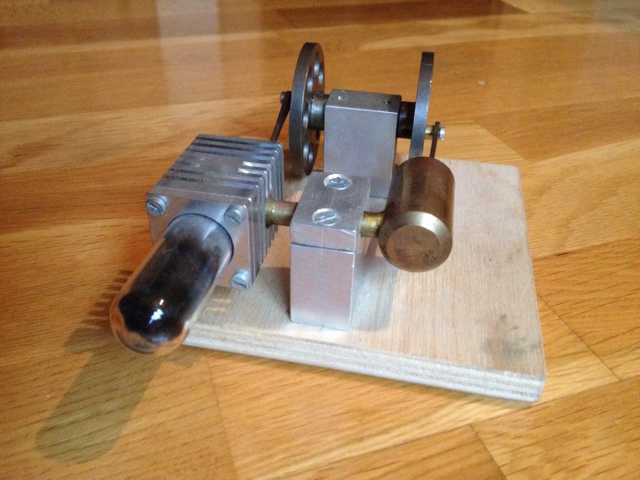

Je suis tombé par hasard sur cette rubrique du forum et c'est la que j'ai repensé à mon moteur stirling.
J'ai construis ce moteur il y a quelque année à partir d'un kit mais je n'ai jamais réussi à le faire fonctionner.
//www.servimg.com
/view/19104044/6][/url]
Auriez-vous une idée du problème?

Bonsoir Valaisan,
Connaissant ce type de moteur, le problème vient surtout du piston déplaceur en laine d'acier.
Je te mets un lien qui va certainement t'aider, c'est un site spécialisé dans les miniatures.
http://www.bloooo.fr/forums/viewtopic.php?f=31&t=4505
