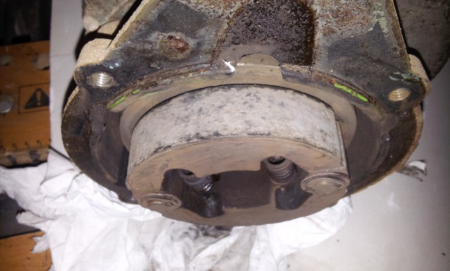

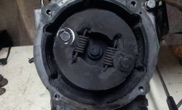

Donc j'ai tout démonté , même changé les ressorts d'embrayage . l'embrayage me semble pas trop mal , et je pense , encore servir avant de le refaire . Donc , j'ai remis le moteur en route , les vitesse semblent passer , mais ..... il n'avance pas  . On sent le moteur forcer un peu , mais rien de plus ..  Alors docteur , quoi je peux faire ????
Je joints des photos de l'embrayage ( avant changement des ressorts )
Voila , je souhaiterai vos avis avant de redémonter la boite

DanyH a écrit:
Bon , j'ai vu , et je suis vaincu !!! matraque1 matraque1 matraque1
Je reformate les photos et je les mets ici !
L'embrayage est Mort de chez mort , alors , je pense que c'est la boite qui est bloquée , et donc l'embrayage s'est bouffé dans la cloche . Donc c'est démonté , sauf l'axe supérieur de retenu de la sangle ( dégrippant en action ) et je refais faire l'embrayage et la sangle de frein .  je réduis les photos et je reviens les poster .
Dégrippant en action pour la fixation sup de la sangle
Sur le fond de tole , c'est du dégrippant , pas de l'huile
Machoire embrayage , métal à nu !!
Quand j'ai remonté l'embrayage , tout était nickel propre !!!

deja ton embrayage etait loin d etre en bon etat quand tu l a remonter et le fait de chauffer a fini de le faire partir en morceaux.
je ne comprend pas que ta boite soit bloquer.tu tourne la cloche a la main et tu verra vite si sa coince
