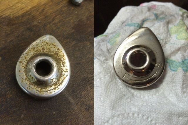

Autre question, comment remettre en état ça?:
Déjà c'est quoi comme traitement de surface? Du chromage? J'ai trempé l’accélérateur dans de l’acide chlorhydrique et la rouille est parti mais elle revient dès le lendemain, comment je pourrais protéger la pièce?

Pour la peinture et vu les états de surface si tu veux faire du bon boulot tu as intérêt en effet à mettre un apprêt en plusieurs couches ( l'intérêt de l'apprêt étant de couvrir beaucoup plus) puis de poncer fin avant de passer la peinture...oui ça se trouve en bombe dans les magasins de type "feux verts, Norauto...)
En effet c'est du chrome qui est bien piqué, une solution est de le polir...d'abord enlever le plus gros avec de la laine d'acier (qualité préparation puis finition) et de finir avec un "polish"....par avant du peu passer un dérouillant à base d'acide phosphorique et non chlorhydrique.
Mais ça ne va pas de rechromer les pièces...il faudra alors faire chromer à nouveau mais ce n'est pas donné.

Pour ma part pas peur de l'acide Chlo, je l'ai beaucoup utilisé quand je repeignais des voitures (avec les moyens du bord), ça mettais bien la rouille à nue!.....connaissais pas la Phospho!.....
Mais il faut ensuite vite laver et vite recouvrir avant que ça se revoile de rouille instantanément!!, je faisais un cataplasme
avec du papier d'atelier que je nourrissais de temps à autres avec un pinceau ceci pendant 10/15 min, ça permettait de bien préparer les jonctions de tôle surpiquées!..ça sortait nickel!(mais ça faisait bondir mes pôtes peintres!!  affraid ...)
L'acide Chlo respectait la peinture ancienne et le chrome...., il est évident que dérrière la rouille sur chrome, il faut vaporiser
une protection soit incolore.....soit à plus ou moins grands..... frais.......comme tu dis Gégé........

Le chrome a résisté à l'acide il me faudrait le protéger pour qu'il ne rouille pas, du vernis ça marcherait? J'ai une bombe de peinture effet chrome, je verrais ce que ça donne comme résultat.
EDIT:
Après passage dans l'acide chlorhydrique puis polissage au disque + pâte à polir on voit bien la différence sur le chrome, comment le protéger pour qu'il ne rouille pas? Du vernis ça marcherait?
Là j'ai juste frotté une partie avec de la laine de fer et du WD40, la rouille part facilement, idem comment le protéger maintenant?
Localisation : VAR(83)
MessageSujet: Re: Conseils pour mise en peinture et restauration chrome   Sam 03 Jan 2015, 07:04
Pour protéger, il faut faire re-chromer.
Si tu passes un vernis dessus, la rouille va se re-développer par en-dessous, ça sera moche (effet filaments).
Localisation : ardeche
MessageSujet: Re: Conseils pour mise en peinture et restauration chrome   Sam 03 Jan 2015, 09:30
pour entretenir des chromes piquées la cire va bien mais il faut le faire régulierement
