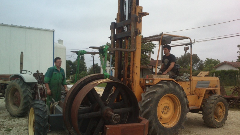

MessageSujet: Re: Moteur HILLE Charentais   Dim 14 Juin 2015, 21:58
Bonsoir les motoristes
Beaucoup de choses ce sont passées autour de notre moteur, nous avons réussis a consacrer 2 week-end presque consécutifs au projet.
1er round
Avec Fabien et Charles nous avons présenté, ajusté et pointé le bras support. Nous avons ensuite mis en place les roues définitives du moteur. Pour terminer, démontage complet pour les soudures.
Le morceau:
L'intello:
Le métallo:
Présenter....    L'enfant à sa mère!!:
TAAADAAAAAA!:
Et on pointe:
Ok pour le bras, maintenant les roues
Nettoyage des filets:
La roupette et Babby qui coupe les platines:
et voila le travail!! pour info moyeu de roue avant de machine à vendanger braud 914 et roue de machine à vendanger alma td:
Maintenant démontage pour finir les soudures:
Heureusement que le fidèle omfort est la!!!!
et voila, dans un instant le 2ème round!!!!!

MessageSujet: Re: Moteur HILLE Charentais   Dim 14 Juin 2015, 22:27
Et REbonsoir!
Dans le seconde round, qui c'est déroulé ce week end en compagnie de GuiGui et Charles.
D'abord une petite vue de mon atelier bien rempli avec ce chassis!!
La réparation du larmier:
Petit détail sur ce gros moteur:
Les paliers sont remontés:
Et maintenant, la suite!!!!:
Petite bielle!:
Et re TAADAAAAAAA!:
et retour à l'abris:
Et c'est tout pour le moment!!!
Prochaine étape finir la fixation des cylindres et des bielles, essai à vide, nous allons l'entrainer avec un sfv pour le faire graisser et s'assurer que tout fonctionne. Il faudra aussi penser à la mise en service du groupe de démarrage à air comprimé, sur un autre chassis je pense?
A très bientot!!!

MessageSujet: Re: Moteur HILLE Charentais   Lun 15 Juin 2015, 07:09
Salut Pierre
Et bé vous avez bien bossé! Ça commence vraiment à prendre forme. Je suis impatient de l'entendre tourner ce gros bébé...
Sympa la 1ère photo: le cordon est encore rouge et le bout de l'électrode aussi!!!
A bientôt et bon courage pour la "fin".
