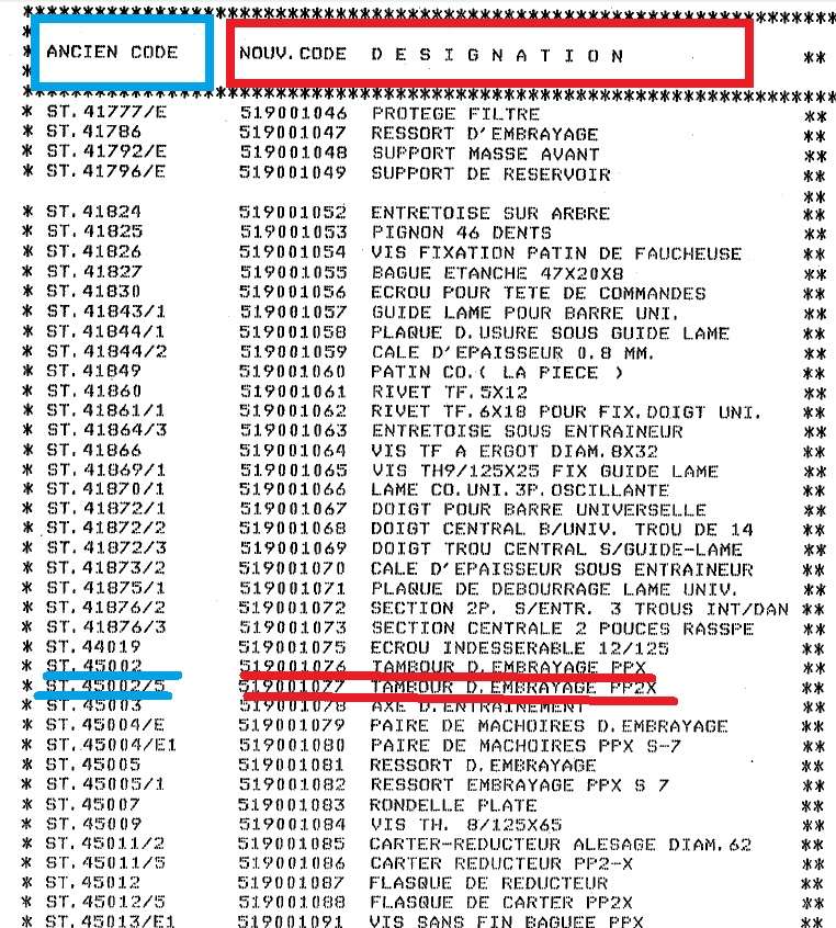

maintenant  tu me fais douter pour la cloche  je pensais  que c e sont les memes   pour PPX et PP2X mais elles ne portent pas la meme reference  sur le catalogue  Staub
voici  une cloche  Neuve  staub  PP2X  reference   Inscrite  4502 F
un nouveau parmi vous... et démontage de mon pp2X - Page 2 P1230710
un nouveau parmi vous... et démontage de mon pp2X - Page 2 P1230711
un  tableau  correspondance  références trouvé sur le net
un nouveau parmi vous... et démontage de mon pp2X - Page 2 Code_s10
voici    les références trouvees  sur un site de vente  et les dimensions
un nouveau parmi vous... et démontage de mon pp2X - Page 2 Cloche10
un nouveau parmi vous... et démontage de mon pp2X - Page 2 Cloche11
qu  as t elle de spéciale  ta  cloche    pour ne pas correspondre ??

Elle n'a rien de particulier, j'ai commandé, comme tu le sais celle avec l'emplacement de clavette (ton premier exemple). Mais la mienne correspond à ton 2eme exemple.
La dimension de la cloche est la même sauf que le trou central varie de quelques mm et qu'il n'y a pas d'emplacement clavette.

sur un post  recent  les  avis  divergent  sur   certaines cloches  STAUB  PP2X  il n y a pas de clavetage
http://mototracteurs.forumactif.com/t41992-joint-spi-staub-pp2x-et-huile-de-ricin
 par rapprochement   le  " plateau  entraineur "  ref 519006117 ( BM617 ) pour les mâchoires d embrayage  il est bien serré  sur l embout  sortie  vilebrequin  de forme  conique   sans   clavette ! et cela  tient  il ne tourne pas  matraque1   (   alors  que  l embout vilbrequin peut  posséder une clavette  ..pour un autre usage sans doute    ex  Poulie )

Et bien je sais pas si on peut en faire une généralité mais sur mon mon modèle la cloche du PP2X n'est pas la même que le PPX. Ce qui confirme un peu plus le poste mis en lien.

Merci, mais sur ce point c'est pas la peine de me guider, je confirmais juste que celle présente sur mon PP2X n'est pas une compatible avec le PPX. Pour des futurs démonteurs...
Ma cloche est exactement celle 519001077 mis en photo plus haut.

Voici quelques images pour les débat sur la cloche du PP2X
Celle que certains d'entre vous m'ont recommandé pour mon PP2X (que je revends du coup)
un nouveau parmi vous... et démontage de mon pp2X - Page 2 2015-012
un nouveau parmi vous... et démontage de mon pp2X - Page 2 2015-013
Celle réellement mise
un nouveau parmi vous... et démontage de mon pp2X - Page 2 2015-014
un nouveau parmi vous... et démontage de mon pp2X - Page 2 2015-015
Le diamètre de la cloche intérieur comme extérieur ne change pas.
Il n'y a donc que le diamètre intérieur et extérieur de la partie où vient se fixer l'axe qui diffère.
Sur cette même partie l'un est rond avec clavette, l'autre est conique.

Bonjour a tous,
je tombe sur ce sujet car je viens de faire l'acquisition d'un PP2X sur lequel il manque le tambour d'embrayage
je confirme donc que le tambour du PPX n'est pas le meme que celui du PP2X war1
ce qui differe c'est le cone de fixation sur l'arbre d'entree de boite
et celui du PPX est clavete alors que pas celui du PP2X
Si quelqu'un a un tambour de PP2X je suis donc a la recherche cheers
