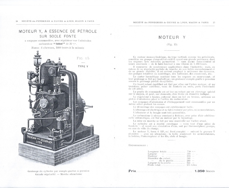

Bonjour Michael
Comme le dit Michel, ton moteur est très intéressant, à ma connaissance, le seul existant. Il pose aussi plein de problèmes de paternité, car selon les documents que nous avons, après la mort de Maurice Thevenin en 1909, Louis Seguin seul aurait fait des moteurs, mais ce serait les moteurs Gnome. Peut-être, sans doute, en a-t-il fait aussi sous son nom ?
Ce moteur Seguin ne ressemble pas aux Thevenin Seguin dont nous avons quelques dessins qui datent de 1906, sauf un peu le carburateur :
Et dont nous connaissons un exemplaire incomplet mais restauré :
Nous allons suivre avec grand intérêt cette restauration.
