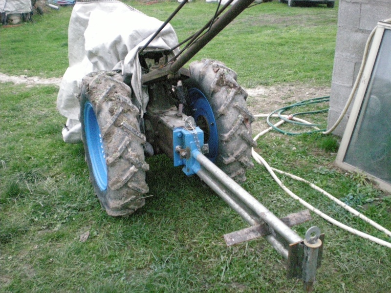

j'attaque la restauration de mon pp6b et je commence par le problème de l 'embrayage et le frein
fabrication d 'un support pour maintenir le motoc. d’aplomb drunken" />
sorti du moteur " /> Basketball
et la probléme plus de ferodo sur l'embrayage!!! et le frein affraid " />" />
maintenant je recherche les ferrodos .un staubist a posté des photos et une adresse pour ce les procurés mais je n'arrive pas a retrouvé se post
si vous pouvez m'aidé !! merci
voici d'autre photo divers
attelage pour remorque " />
sarclo fraise
la remorque en cour de fabric.
au moi de janvier je part 9 mois a LIMOGE faire un CAP mecano parc et jardin, donc en pause!
pensé a mon problème cheers  cheers  cheers  cheers  merci a tous

salut papy Staub
tu ne parle pas des ressorts!! ils sont pourtant bien fatigués.
bonne idée le petit chariot, ça économise le dos.

papystaub
Localisation : aube10330
Date d'inscription : 15/11/2014
MessageSujet: Re: frein /embrayage   Sam 20 Déc 2014, 19:08
j'ai prévu de changé les ressorts aussi
