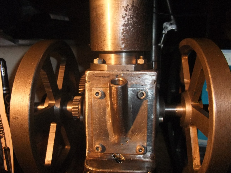

MessageSujet: realisation d un moteur a deux volants   Mar 06 Jan 2015, 18:10
les travaux sont bientot terminés je suis content de moi il est pas mal du tout il reste encore la regulation a finir qui va agir sur la soupape automatique  cheers
je pense avoir resolu mon probleme d allumage ca sera pas vraiment ce que j aurais voulu pas grave je vais lui mettre une bougie de prechauffage de diesel avec un carburateur de modelisme adapté a sa cylindrée forcement et ca fonctionnera au nitromethane ca doit marcher cheers
et la deux volants que j ai acheter en angleterre sur ebay uk que j ai recu ce midi et que j ai usiner cette apres midi que je devais monter sur le moteur et qui sont trop grand pas grave je vais m en servir pour en faire un autre j ai deja ma petite idee cheers
bonne soiree

les travaux du second moteur ont commencés
les volants sont fais,le socle et le cylindre prennent forme  cheers je crois qu il sera pas trop mal de forme
j hésite a le faire a bouillotte ou a bache a eau je sais pas encore ce qui fera le mieux
demain la suite je continu le cylindre afin de le monter sur son socle

le petit moteur a deux volants vertical a tourné un peut il a des soucis d equilibrage l ensemble piston bielle c est trop lourd faut que je revois ca de plus pret
sinon l autre c est a l arret pour un temps indéterminé mais j y refflechis de temps en temps je veux faire un moteur revolutionnaire qui ferait aucun bruit et qui consommerait pas de carburant c est en projet et la je suis sur l IHC pour l instant donc chaque chose en son temps
