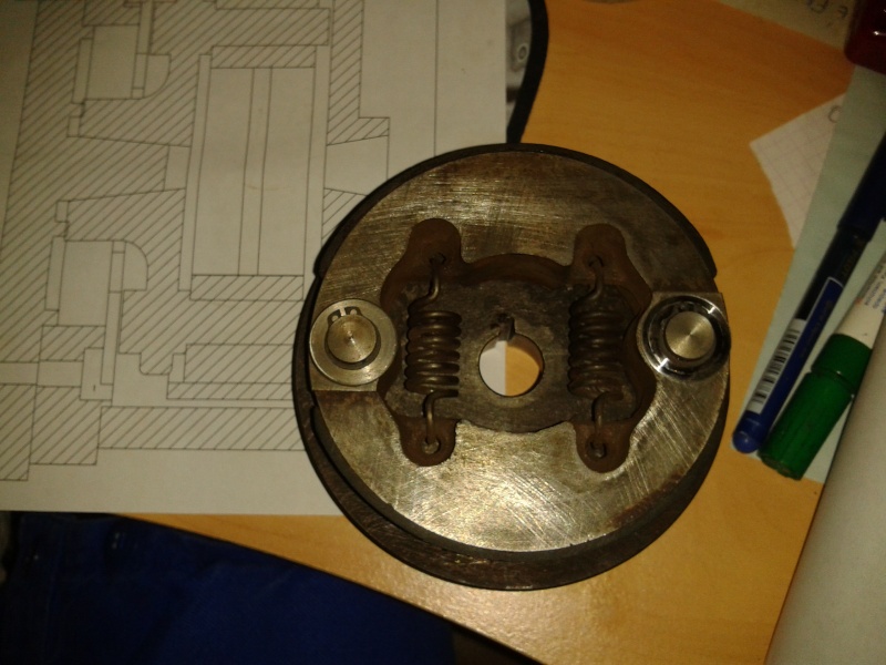

démontage de la pompe a eau, comme prévus le vilebrequin n'a pas la bonne sorti pour y adapté l'embrayage Staub.
donc démontage complet afin de sortir le vilebrequin afin de l'usiné Smile
mise en place pour sur la table d'opération war1
le voici sorti du tour et fraiseuse pour la rainure de clavette :
le voila prêt pour le remontage:
les doigt d'embrayage ont quelque heure a leur actif !
donc direction le tour pour en refaire 2 neuf :
reste plus qu'a le marié au pp2x Smile

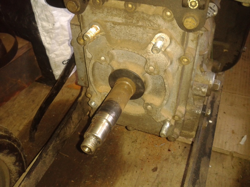

J'aurais besoin d'une photo et des dimension de la masse avant pour mon pp2x LD.
Merci d'avance.
L'atelage n'a jamais du être demonter du motoc car il ete grippé sur l'axe .
Du coup j'ai du le percé taraudé M16 et lui mettre le verrin creux de 50 Tonne . Mis en pression sa bouger pas . Seul la tige filté prenné de la longueur !
Un coup de chauff très léger et boumm !
