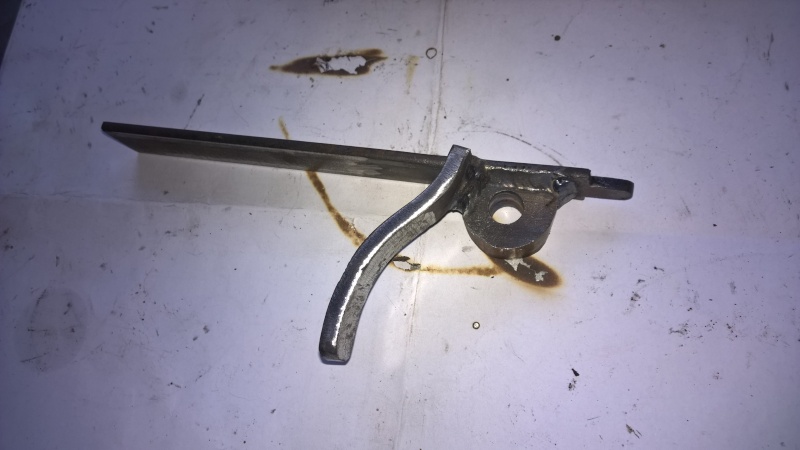

Le levier de pompe a essence
Fairbanks new-york (Bates & Edmonds )  <a href=Fairbanks new-york (Bates & Edmonds )  Wp_20128" />

Bonjour a tous ,
voila la suite ...
le carbu et l éclateur refabriqué pour Papy 47 sans qui je ne serais pas arrivé a le remettre en route dans sa configuration d origine
Fairbanks new-york (Bates & Edmonds )  <a href=Fairbanks new-york (Bates & Edmonds )  Carbur10" />
Fairbanks new-york (Bates & Edmonds )  <a href=Fairbanks new-york (Bates & Edmonds )  Eclate10" />
mise en place des pignons qui était absent pour l entrainement de la magnéto
Fairbanks new-york (Bates & Edmonds )  <a href=Fairbanks new-york (Bates & Edmonds )  2015-010" />
la suite ce soir
titti
