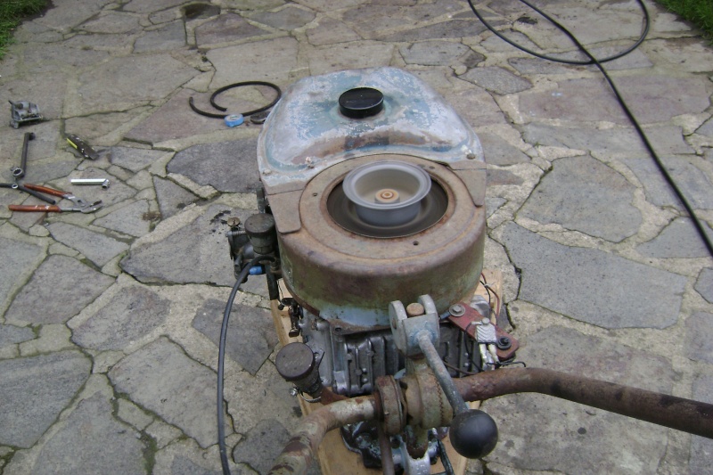

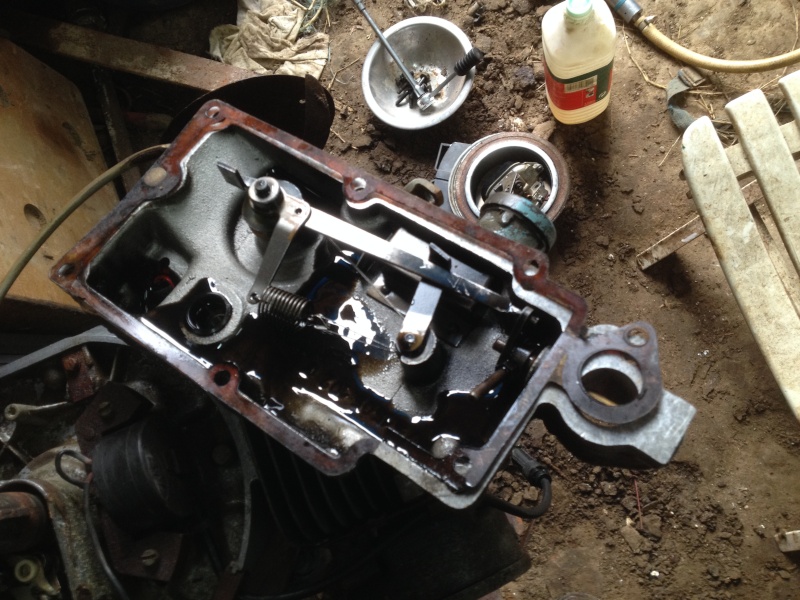

Apres un bon nettoyage, demontage pour voir si l'ensemble n'est pas grippé.

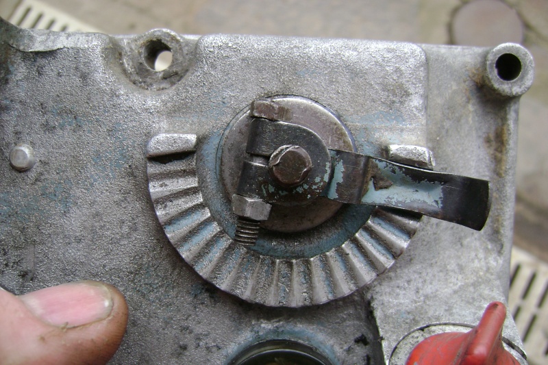

Je ne comprend pas par contre comment fonctionne la manette avec les crans sur le coté Rolling Eyes si quelqu'un peut m'expliquer sa serait gentil

salut celle la
cela se règle a zero avec le méplat et l’écrou de serrage
c'est pour monter dans les tours et agit sur la tringle du régulateur en tirant sur la petite câblette et par la petite poulie vient tendre le ressort

Oui c'est bien sa je te remerci de la precision Surprised par contre le joint c'est cassé du silicone devrait faire l'affaire

Salut,le joint bleu de préférence

Pour le joint en pâte si dans le cas de la plaque du régulateur elle peut convenir il n'en sera pas de même si tu démontes le palier du vilebrequin ou dans ce cas l'épaisseur du joint en papier est prise en compte pour le calage du jeu latéral du vilebrequin.
