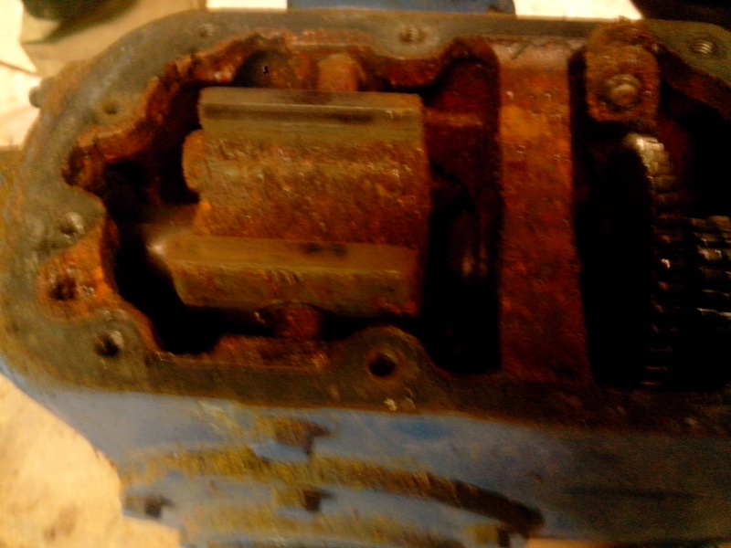

Bonjour à tous, je viens de récupérer un ppx8, enfin un vrai motoculteur...dans mon garage, pas encore dans le jardin. Niveau moteur, mis à part un petit soucis de starter, rien a signaler, il tourne, je fait juste la vidange.
Niveau embrayage et frein, un re-garnissage plus changement ressort s'impose
J'ai vu sur un post du forum qu'au comptoir du frein a Saint-Apollinaire( a coté de Dijon) il faisait ça pour pas trop cher, de ce que j'ai lu je retiens c'est 4mm de ferrodo sur l'embrayage et 3 au frein, j'ai bon?
Vidange du pont: 2 verres de "diarrhée"
Il faut ouvrir, les photos des entrailles
Maintenant la phase de nettoyage, que faire? Je suis loin d'être un pro et j'ai pas envie de désossé toute cette pignonnerie qui, hormis le fait qu'elle aie pu tournée sans huile, ne parait pas avoir de mal; donc je pensai tout "rincer" abondamment plusieurs fois avec du fioul ou du pétrole. Mais ce qui me questionne c'est par ou l'huile a pu partir? je n'ai vu aucune fuite, mais c'est surement du au fait qu'il n'y avait pas assez d'huile pour que j'en vois une. Mais je n'ai pas envie de tout remonter pour m’apercevoir après coup qu'il y a une fuite quelque part. En faisant le plein du pont encore ouvert, il y a t'il une chance que si un joint déconne je puisse m'en apercevoir ou il faut nécessairement un minimum d’utilisation pour qu'une fuite soit visible?

bonsoir a tous !!!!! bon achat !! primo on démonte l'embrayage et on le fais regarnir, les ressorts n'ont pas l'air d'etre les bons car les spire sont écartées alors que les masselotes sont en butée. pour la boite, il faut enlever le max de rouille avant de rincer, si c'est accroché ,je me sert d'une dremel et ça marche bien , ensuite rincage au pétrole, comme ça tu verra si tes spys sont bons . pour tes demis arbres qui ont du jeu, ne te casse pas la tète si ils ont du jeu de partout: changes les , on en trouve assez souvent sur lbc, bon courage pour tes travaux , cordialement , richard84
