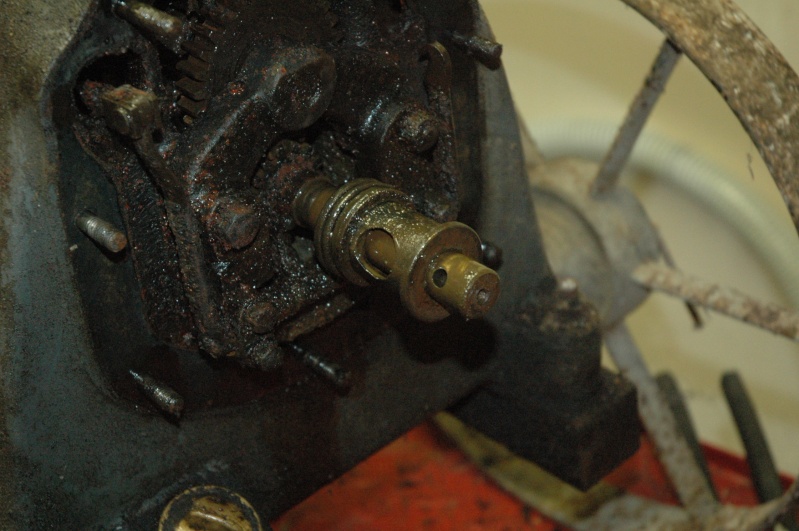

alors le w2 un peu la cata , j'ai réussi a le faire tourner mais avec beaucoup de mal , pourtant je l'ai déculassé et rodé les soupapes, mais un mal de chien a le mettre en route, pas beaucoup de compression , je pense que des segments doivent etre collés ...
comme le conord tourne bien, j'ai décidé d'attaquer le w2 , je viens de le mettre sur le billard
debloquage du volant
et extraction du volant
il ne reste plus qu'a enlever le carénage
il y a un peu plus de place
alors bien sur , comme a chaque fois sur ce genre de moteur les 2 grands boulons qui traversent le bas du cylindre ont cassé , mais ca je m'y attendais !!
par contre tous les autres boulons sont venus comme il faut , même ceux d’échappement
voila c'est tout pour aujourd'hui, demain si j'ai le temps redeculassage et enlèvement du cylindre pour voir l'etat du piston et segments

le piston est nickel , les segments aussi , pas la moindre trace de collage Suspect Suspect , pas de trace d'usure du cylindre , ce moteur n'a pas beaucoup tourné je pense
mais vu que je n'ai pas beaucoup de compression , je vais inspecter la culasse de plus prés
je crois qu'il va avoir une operation a coeur ouvert, j'aime pas beaucoup l'interieur , en meme temps vu qu'il y avait plein d'eau dedans c'est un peu logique ...

non tu as raison , c'est pas beau , je viens de demonter la regulation , c'est pas mieux donc c'est decidé il faut que je lui fasse la totale a ce moteur

bon voila, j'ai pu tout demonter, c'est vraiment pas beau dedans, il y a un bon nettoyage a faire , c'est pour ca que je voulais tout virer, nettoyer comme il faut avec le vilebrequin en place ce n'est guere possible
Masculin Nombre de messages : 4238
MessageSujet: Re: de l'occupation pour l'hiver ...   Dim 16 Nov 2014, 12:38
Bonjour abrthh bonjour a tous.
Effectivement que c'est vraiment sale la dedans.
L'intèrieur de mon w1 était a peu près propre,c'est pour ça que je me suis pas cassé la tête a sortir le pignon,qui n'est pas du tout facile a sortir.
C'est bizarre que tu ais de la rouille dans le bas moteur,normalement,ça devrait être gras affraid
Bon courage pour la suite.

quand j'ai ouvert le bouchon d'huile, il y a au moins 2 l d'eau qui sont sorti du carter , pourtant le proprio m'a certifié qu'il a toujours ete stocké a l'abri, et je le crois sans peine vu l'etat exterieur
je pense que c'est l'eau du cylindre qui est passée dans le carter , j'ai trouvé un taraudage d'un goujon de cylindre cassé, je pense que l'eau a du fuir par la
MessageSujet: Re: de l'occupation pour l'hiver ...   Dim 16 Nov 2014, 21:12
Bonsoir abarthh bonsoir a tous.
Effectivement,je n'avais pas imaginé ce scénario.
Bon,ben,maintenant,tu n'as plus qu'a remonter.
