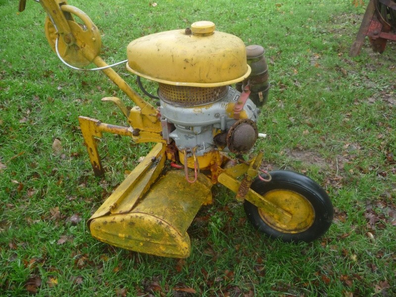

je vous presente ma nouvelle petite machine que j'ai recuperer hier en entrent du boulot
c'est un PP75 de 1962
il y a un peut de taf dessus
-le lanceur est bloquer c'est un cable qui fiat office de corde
-le filtre a aire perd sont huile
-le carbu fuit
si vous avez des infos sur le lanceur et de la doc

g la notice d' entretien et montage, envoi moi ton mail en MP et je te l' envoi

c est plus simple
http://vieux.tracteurs.free.fr/pdf/Staub_pp75_pp75CL.pdf
http://vieux.tracteurs.free.fr/pdf/Staub75_montage_entretien.pdf

Bonjour Aurélien, bonjour à tous.
J'ai une machine qui ressemble à la tienne montée par les établissements PATISSIER. Pont ENERGIC. Système TERRA.
Moteur SACHS 75cm3, lanceur avec câble pendouillant et bloqué aussi.
Embrayage centrifuge à 3 masselottes.
Pont à vis sans fin et couronne bronze.
Fraises de diamètre 150 HS.
Capot pour couvrir les fraises avec sa tôle arrière.
Roue avant avec sa dite suspension.
J'avais imaginé de le refaire mais trop de travail. Si tu as besoin d'une pièce ou deux me le faire savoir. A ton service.
