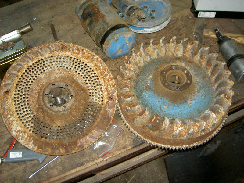

MessageSujet: Re: mon motoculteur valpadana    Sam 22 Nov 2014, 19:36
bon jais bien travaillé , jais trouvé la fiche technique du moteur donc oui l'alternateur et dans le volant jais tout démonté cétais remplis de terre dans le volant moteur . De plus les fils électrique sont pas en bon état. Donc je vais tout refaire avec du fil neuf . je vous mets les photos du demontage [img][/img][img][/img][img][/img][img][/img][img]
[img][/img]
[img][/img]
Par contre si on peut me dire pour l'huile ça serrais cool merci

bonsoir a tous !!!! pour le moteur , la mème que le tracteur et pour la boite , de la 80/90 toute simple fera l'affaire , cordialement , richard84
Localisation : Montpellier
MessageSujet: Re: mon motoculteur valpadana    Sam 22 Nov 2014, 20:30
smoht
vérifie si tu n a pas de jeu au bagues et profite en pour changé le joint spy
pour l huile tu peut aussi mettre de la 140
l essentiel sur ces gros motoculteur ces qu il y est de l huile
ces gros motoculteur ces du costaud
a+ laurent

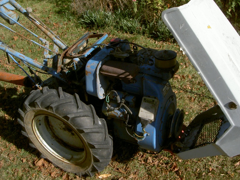

MessageSujet: Re: mon motoculteur valpadana    Dim 02 Aoû 2015, 18:59
je suis de retour et oui aprés le printemps (semis foin récolte... ) et le debut de l'été (moisson ramassage de la paille ensilage irrigation... ) je prend enfin le temps de poster quelque image de ma progression .
Alors il est fini , toujours pas de capot mais il marche bien et toutes les semaines je m'en sers , faire des clôtures , ramasser un veau dans le prés , transporter des sac .... vraiment un bon truc .
Je fais aussi du jardin avec , la on vien juste de ramasser les pommes de terre je les ais buté avec un buteur fais en deux soir , ça marche plutot bien comme truc .

MessageSujet: Re: mon motoculteur valpadana    Dim 16 Aoû 2015, 17:27
bonjour à tout le monde
Et bin voila il a enfin son capot le gros loulou toujours pas ses phares mais ça serra dans peu de temps . Et jais fais un canadien avec un rouleau barre fais avec une roue en fer coupé en deux idée de mon père qui a vite trouvé que l'idée était un peu merdique car il a fallu couper l'axe de la roue à la main avec une lame de scie . une bonne heure après la roue était coupée en deux , sinon super idée car ça fais un rouleau vraiment bien et simple à faire .
Voila jais tout dit sinon je le passerais dans le jardin cette semaine car il a enfin plu  dignement et j’espère faire un bon boulot avec .
place au photos
