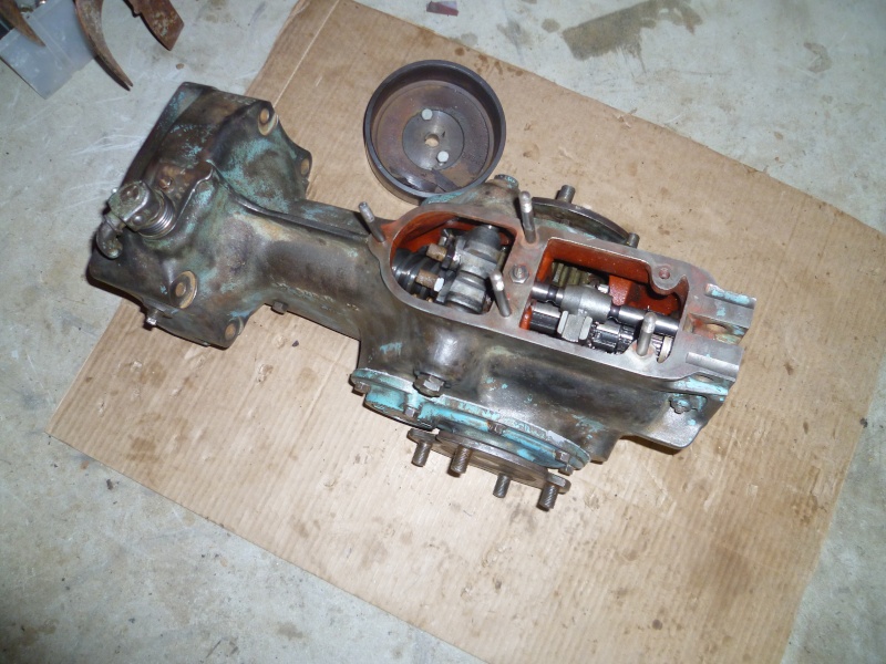

A l'arbre de PDF j'avais pas perdu de cale mais le roulements avait été pousser donc en serant l'écrou sa a bien mis le roulement et sa a supprimer le jeu donc j'ai remonter le pont
Après avoir revisser l'écrou de PDF on remonte la couronne de bronze puis on lui remet de chaque coter les pignons de déclabotages et les roulements conique, on repasse l'axe avec les fourchettes de déclabotages puis on remonte les flasques pour verifier que tout vas bien que sa force pas puis on les redemontes et on fait le joint a la pate et remontage d'une flasque en même temps puis on fini par remonter le ressort a la bille sur chaque fourchette de déclabotage
En revissant la flaque j'ai un boulon qui a couper heureusement en esseyant de la percer il est ressorti de l'autre coté
Voila une fois remonter
J'ai voulu remonter la cloche d'embrayage mais la sangle de frein c'est foutu de travers
Alex
