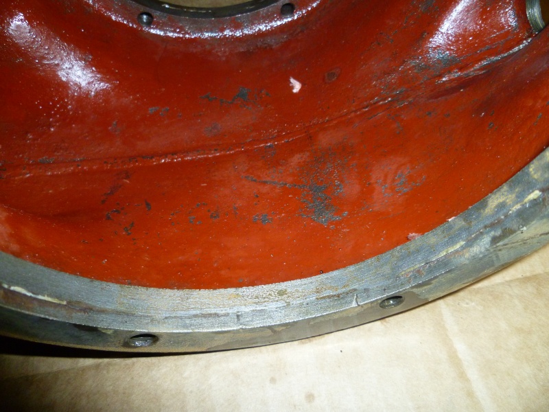

J'ai encore démonter mais la j'ai quelque questions :
Qu'est se que vous pensez de l'embrayage ??

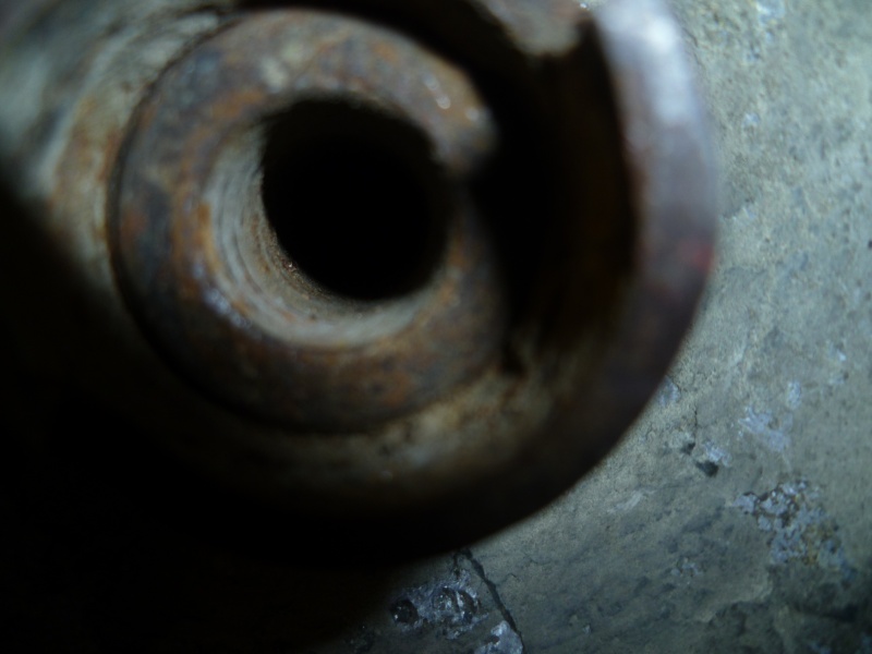

Comment on enlève la poulie de démarrage ? ( dernières photos )

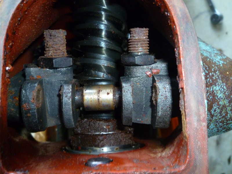

Dépose du guidon et l'interieur du pont et propre
Alex
pp60b Nicolas
Masculin Nombre de messages : 636
Age : 30
MessageSujet: Re: Un nouveau bleu : Staub PP4B   Jeu 30 Oct 2014, 19:45
Pour l'embrayage je pense qu'il faut juste le dérouiller un peut la garniture a l'aire bonne mais je changerai les ressort quand même

Pour l'embrayage je le dérouillerai simplement.

pour ma part je pense pareil
derrouille ton embrayage a voir sur les photos il a l'air juste rouiller et apparement ton joint spy ne fuit pas
coter cloche
par contre je pense aussi que t'es ressort sont fatigué

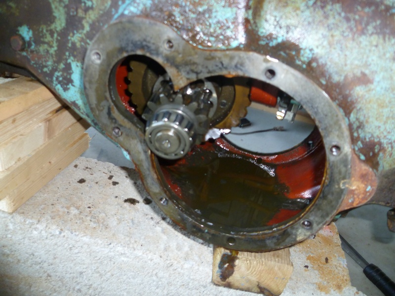

Donc le week end c'était demontage du pont pour changer le joint spi de prise de force
On commence par demonter des 2 cotés
Puis démontage des ressorts et des billes et on enleve l'axe
Après faut faire sortir la couronne de travers
Puis ont demonte l'écrou freiner en bloquant les pignons avec le frein du motoculteur
Je conseil de mettre une tube et en même temps sortir l'arbre de prise de force sa évite de faire tomber les pignons
Pour sortir la cloche d'embrayage il suffit de visser 2 vis dans chaque trou
Le joint spi et mort sa devait bien fuir vu la crasse

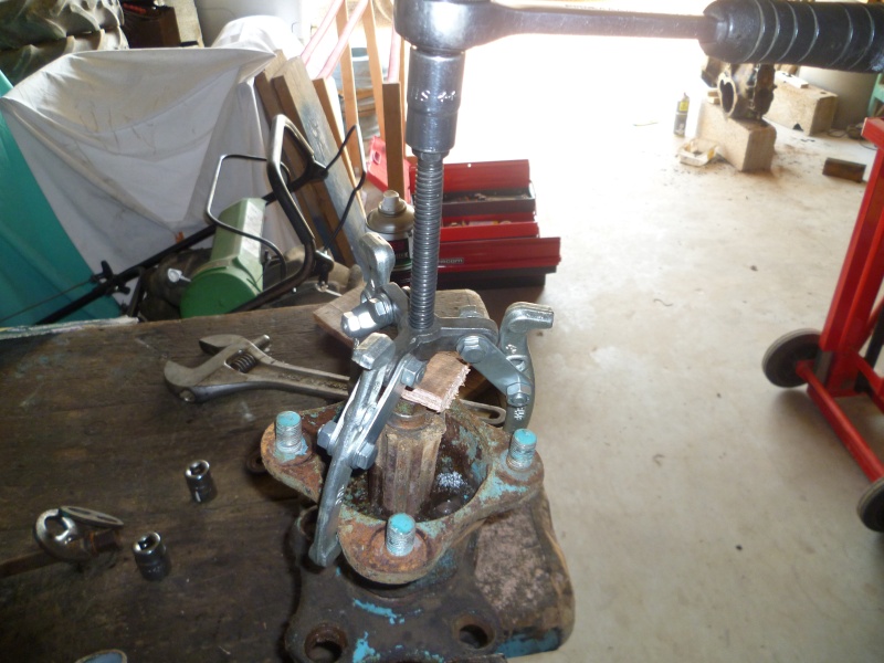

Démontage des moyeux coulissants
Démontages des pneus y'en ai un que mon père a du couper
