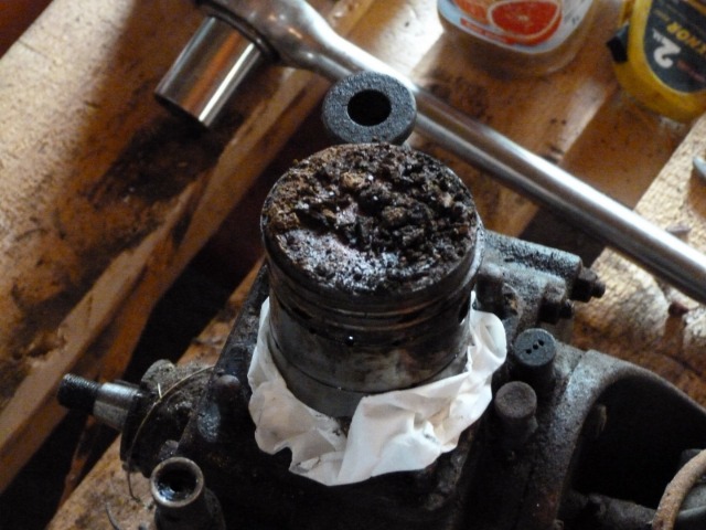

| Bonjour les amis, Aujourd'hui, plein de courage, j'ai tenté de dévisser cet échappement qui me souci. Mais devant la résistance du manchon, j'ai arrêté et je me suis concentré sur le démontage du cylindre. D'abord la vidange (2 dés à coudre d'huile) puis 4 écrous qui sont venus gentiment, ça démarre bien. Mais pour sortir le cylindre c'est une autre histoire ! j'ai donc sorti la chèvre d'atelier, comme pour le Bugaud à une époque et là, ça va bien : Sur le piston, une épaisse couche de crasse. Les segments sont bien, pas cassés et décollés : Impeccable Comme tout va bien, on continu ! 8 écrous et on libère le flasque coté magnéto. Par contre pas de repère sur les deux pignons, pour le remontage, ça ne sera pas facile. Une question, quel est le sens de rotation du moteur quand on est face au volant, (sachant que la magnéto tourne dans l'autre sens). j'arrête pour aujourd'hui, demain suite et gros nettoyage. J'allais oublier, maintenant le moteur tourne librement, j'ai pas dit facilement, il faut le volant pour pouvoir le faire tourner. A demain, Daniel | |

| Bonsoir Daniel Tu as bien avancé. As-tu mesuré l'alésage/course ? J'avais à faire à un moteur carré : 70/70, est-ce pareil sur le tien ? Sur le mien pas de repère non plus au démontage, il faudra cogiter pour le remontage ! Pour le sens du volant, comme tu le dis, il est l'inverse de celui de la magnéto, en regardant celle-ci, tu dois en déduire le sens du volant. Voilà chez moi, sens anti-horaire : Bon courage pour la suite François | |

| Bonsoir à tous, Petite mise au point. Pour François, oui, mon moteur a, comme le tien, 70 x 70 pour l'alésage / course. Pour Michel, je me suis penché le bloc cylindre/culasse et là j'ai vu que la fente ne concerne pas la lumière d'échappement, mais uniquement le trou sous la bougie. D'ailleurs le morceau a été "recollé". Ce trou doit servir au circuit de refroidissement suivant la configuration de l'installation du moteur. Pour moi, il faudra que je mette un bouchon de plomberie si le filetage est encore utilisable. Remarquez, une petite prolongation de la fente et sur la dernière photo, une paire de patins à roulettes à chenilles en parfait état. Sinon, rien de spécial aujourd'hui, je continue à démonter et à découvrir des horreurs, surtout au niveau de la magnéto... A bientôt pour la suite ! Daniel | |

Ah oui, quand même ! Tu vas avoir du boulot avant qu'il soit prêt à tourner...
Je suppose que la soupape est grippée. C'est peut-être elle qui empêchait le volant de faire un tour complet.

| Bonsoir Michel, Oui, bien sur, la soupape est bloquée, mais c'est pas elle qui bloquait le moteur, au fond du cylindre, pas de soupape, elles sont dans une cavité sur le coté. Pour le blocage, pas d'idée après avoir dévisser les 8 vis et écrous qui tenaient les deux demi carters assemblés je n'ai plus de blocage. Par contre j'ai démonté la magnéto et lorsque je tourne coté entrainement, elle était bloquée puis avec la perceuse j'ai réussi à la faire tourner, mais que d'un coté, le plateau avec les rupteurs ne tourne pas !?! Pour le moment, je n'ai pas réussi à sortir le doigts qui porte le charbon et le fil HT. Je crains le pire ! A suivre... Daniel PS - Vous l'avez voulu le "pas prêt à tourner", et bien je crois que je l'ai ! | |

J'ai supposé que le blocage se produisait lorsque la came commençait à appuyer sur le poussoir. Apparemment, ce n'est pas cela...

Si, tu as peut-être raison, moi je pensais que la soupape ouverte bloquait le piston, mais c'est vrai que la soupape bloquée peut empêcher la came de tourner et bloquer la rotation de moteur. A voir ...
